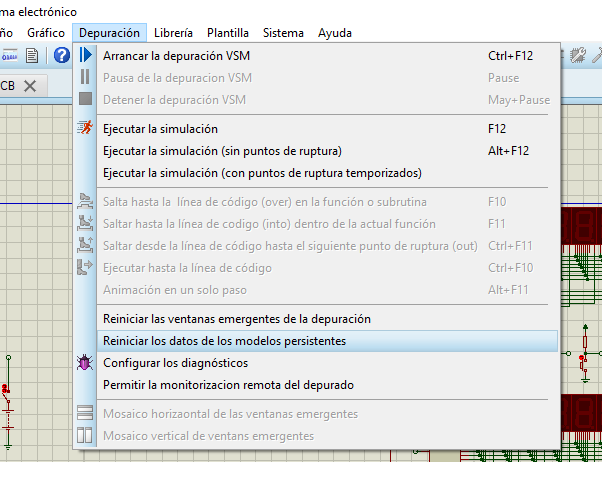

En simulación si quiero que se retenga el valor guardado y no se pierda en "Depuración -> Reiniciar  los datos persistentes" al dar a OK se supone que los valores quedan almacenados y si se para la simulación y se vuelve a poner en marcha, entonces los valores previamente guardados se mantendrían.
Es al revés, y te pone un cartel de advertencia :) , cuando les das el OK te deja la eeprom en 0xFF o te carga el contenido del archivo declarado en el atributo "Advanced properties->Initial contents of EEPROM"

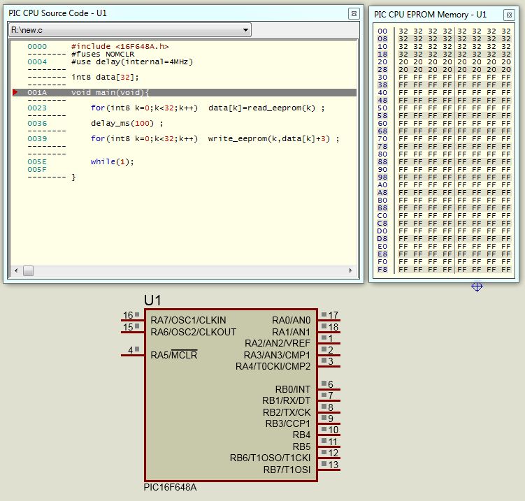

Este es un código de prueba.
Todo lo que hace es leer el contenido de 32 bytes de la eeprom, sumarle 3 cada byte y guardarlo de nuevo quedando en un bucle infinito --> cortás el programa con ESC.
En cada reinicio te encontrás con los datos incrementados en 3.  Al comienzo eran todos 0x20
(103.94 kB, 751x717 - visto 346 veces)
De paso me llevé una sorpresa, sí te guarda el contenido de la eeprom en el proyecto, versiones viejas no lo hacían.
El adjunto tiene además un archivo eeprom.bin que es el contenido que carga la primer vez o cuando clickeás "Reset Persistent Model Data"
