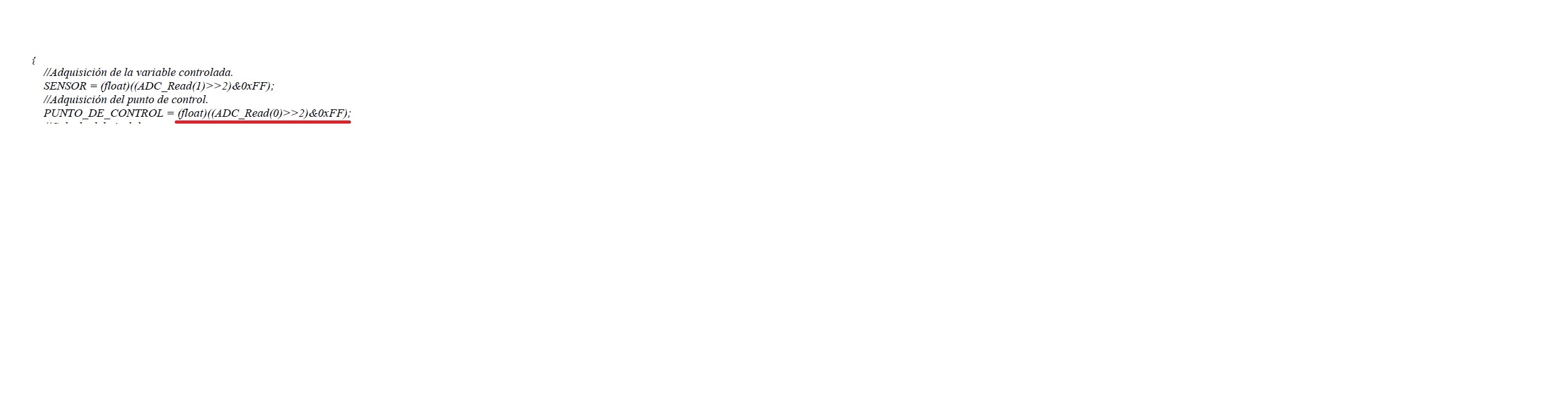

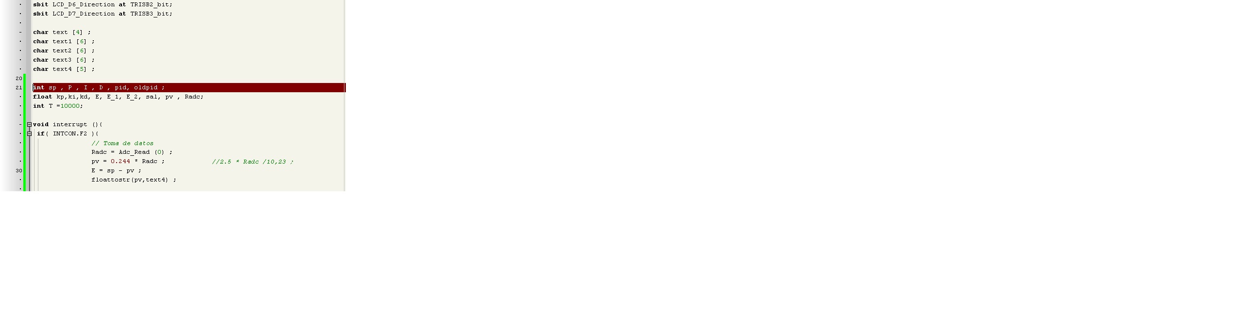

Hola a todos, nuevamente estoy aquí, desde hace mucho  estaba lidiando con u pequeño pero molesta problema al momento de declarar variables en un pic 16f877a con MikroC Pro, soy estudiante, discúlpenme si me lío fácilmente, el problema surge cuando necesito declarar una variable que voy a utilizar en el void main y en el vector interrupt, estoy trabajando con dos libros pero, en situaciones como estas no son de mucha ayuda. Por cierto este pequeño proyecto de trata del sistema de control pid, en el cual yo tengo que manipular las variables PID y estudiar el comportamiento del sistema, en el codigo que estoy haciendo estoy usando el timer0 como interrupción para que tome lectura del sensor y calcule la salida y en el vector principal, el menu en el cual yo pueda cambiar set point y valores p,i,d. _Desde ya agradezco su su interés
(77.99 kB, 2538x649 - visto 799 veces)
(53.57 kB, 2538x649 - visto 734 veces)
« Última modificación: 18 de Enero de 2017, 01:09:33 por D1to »

EDIT: Tal ves mis palabras puedan parecer "duras", pero creo que no hay demasiada forma de explicarlo, si tenes la pregunta concreta con gusto intento buscarte la respuesta.
Tus imagenes no sirven de nada, no explican nada, simplemente hay 2 partes de codigos que ni siquiera estan completos o relacionados con el problema (especialmente la segunda).
Tu explicacion de tu problema TAMPOCO sirve de mucho, porque no presentas ningun problema, simplemente contas lo que estas haciendo. No es lo mismo que dijeras:
yo declaro asi las variables, en el main lo uso asi (codigo donde usas las variables).... en la interrupcion las uso asi (codigo donde se usan las variables).... pero a veces falla y no responde como corresponde se que el codigo del PID es correcto, no se que puede estar sucediendo
Te sugiero que intentes buscar una pregunta que sea puntual o al menos dirija a la persona que lo lee a encontrar la causa de tu problema.
Lo mejor es copiar el codigo aca y no usar imagenes como las que subiste, ejemplo:

Lo unico que puedo distinguir es esto. Pero en tu primera imagen parece todo correcto.
Lo que te puedo llegar a decir (porque no se cual es tu problema), es que si vas a usar optimizaciones uses "volatile", es decir:
  1. volatile int sp, P, I, D, pid, oldpid;
Aun asi hay que tener mucho cuidado con las mismas, ya que si son de 2 o mas bytes ( 16/24/32 bits, en arquitectura de PIC16/18 esta afirmacion) y lo estas cambiando desde un lado y leyendo del otro, podrias tener problemas. Recalco lo de las arquitecturas, porque PIC24/dsPIC y otros integrados (Atmel/ARM) pueden presentar el mismo problema incluso con variables de 1 byte o mas.
Respecto a tu segunda imagen, PUNTO_DE_CONTROL y SENSOR, no tienen sentido de ser float.. Al menos para guardar esos valores que son enteros. Complicarse usando floats ( de 24 o 32 bits) y su sobrecarga en funciones para manejar estos, cuando podes usar un entero de 8bits no tiene sentido.

Como te digo en las fotos no aparece el error, ni nada por el estilo. Seguramente es un error en el codigo o en algun include (No creo que sea nada relacionado con el proyecto). Podes hacer lo siguiente.
- Compila el codigo que te da error, si no es muy grande pasa el codigo, tambien copia y pega el error que te da (por que en los errores aparecen los numeros de linea del error), todo esto en texto, no en imagenes.
- Cambiale el nombre a las variables, usa my_pid , my_oldpid, etc. es decir ponele el my_ adelante, si no te da error entonces es que en algun lado la estas redefiniendo sin querer.
