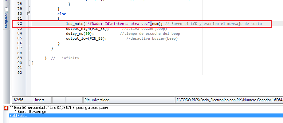

hola: KILLERJC puedes ayudarme a ver el error en la imagen que te dejo abajo, bueno te lo agradecería mucho, no me deja crear el HEX.  gracias
(26.57 kB, 921x400 - visto 356 veces)

Seguramente es por que use lcd_putc y deberia haber usado printf(lcd_putc
cambia :
  1. lcd_putc("\fDado: %d\nIntenta otra vez",num);
por
  1. printf(lcd_putc,"\fDado: %d\nIntenta otra vez",num);
Ya que usamos el %d
« Última modificación: 10 de Agosto de 2017, 14:24:41 por KILLERJC »

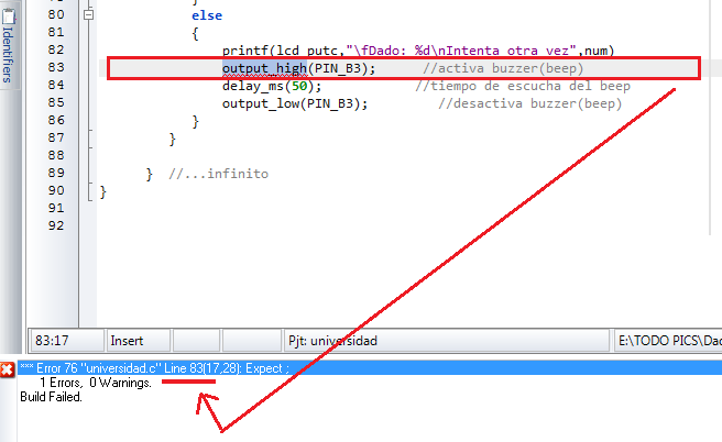

se soluciono el error 82 ,pero a la hora de compilar salio error 83, ya falta poquito para terminar el código sin errores, en esta parte final gracias
(24.96 kB, 656x402 - visto 377 veces)

« Respuesta #20 en: 10 de Agosto de 2017, 15:26:04 »
Te falto el punto y coma del printf, todas las instrucciones terminan en un punto y coma

« Respuesta #21 en: 10 de Agosto de 2017, 15:40:24 »
gracias ya lo corregi te agradezco muchisimo amigo  saludos.....ATTE: kimer
