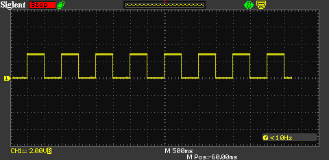

Usando el cristal a 20Mz y la funcion __delay_ms(500) puedo observar una onda cuadrada con un tiempo en "ON" de 500ms, hasta aquí todo bien.

Ahora el segundo paso, fue utilizar el TIMER0 con una interrupción (desbordamiento de TMR0) cada 1ms, y asi contar 500 veces 1ms para obtener 500ms, el problema es que al visualizar la forma de onda en el osciloscopio, de ningura manera corresponde a 500ms parece de 700ms

La precarga tenés que repetirla en cada interrupción, sino los siguientes desbordes son cada 1.6ms

Perfecto!!! muchísimas gracias
