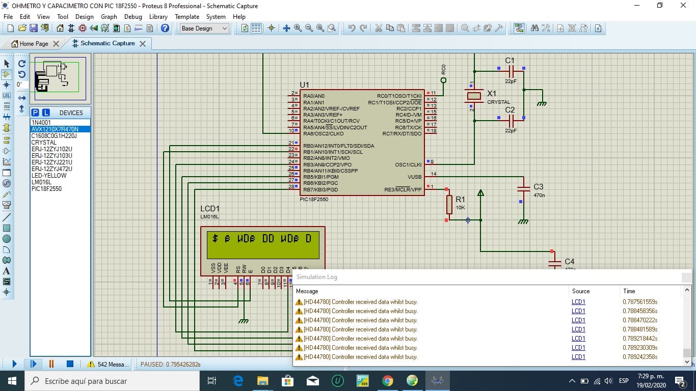

amigos cordial saludo
bueno he estado practicado en el lenguaje basic de proton ide, bueno he diseñado un codigo para el pic 18f2550, es un ohmetro y capacimetro, el código compila bien, pero a la hora de simular en proteus, me sale el siguiente error, adjunto la imagen.
este es el código
Device 18F2550
Xtal = 48
DelayMS 100
CMCON = 7
All_Digital = TRUE
Declare LCD_DTPin = PORTB.4
Declare LCD_RSPin = PORTB.1
Declare LCD_ENPin = PORTB.0
Declare LCD_Interface = 4
Declare LCD_Lines = 2
Declare LCD_Type = 0
Dim VALOR As Word
Dim R As Float
Dim C As Float
Cls
LAZO:
High PORTC.0
DelayMS 1
VALOR = RCIn PORTC.0 , High
Print At 1,1, "TEST RCIN JOSE JOSE"
R = VALOR /(1450 * 0.1)
C = VALOR /(1450 * 10)
Print At 2,2,"R:",Dec1 R , " "
Print At 2,9,"C:",Dec2 C , " "
GoTo LAZO
que me hace falta para corregir los errores, o que instruccion me esta faltando en el codigo, espero su amable ayuda y gracias
jose

La linea D4 del LCD debe ir conectada a RB4 y no a RB3 como lo tienes en el esquema.
