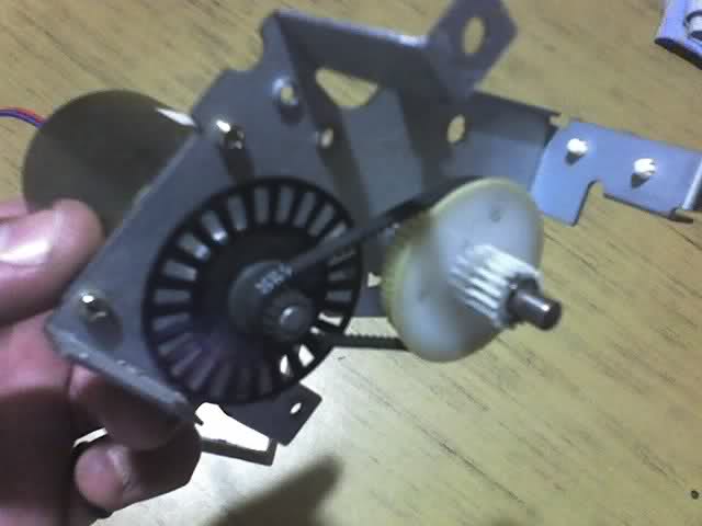

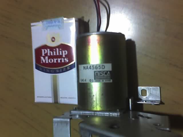

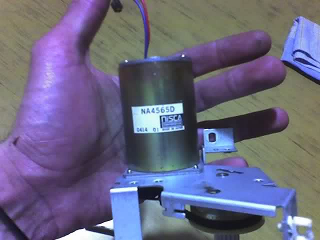

Les cuento, destripando fotocopiadoras me encontre con un motor dc interesante.
Este motor creo que es de 24V, pero lo que tiene de interesante es una placa en el eje que creo yo debe trabajar como encoder.

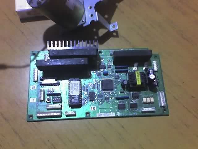

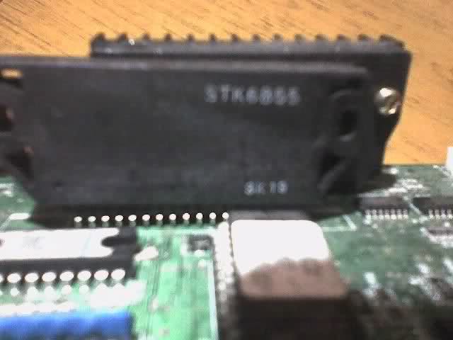

Otro punto que vi fue la placa controladora, 3 STK (2 para unos paso a paso) y el 3 = STK6855 es el que maneja este motor, lo interesante de este integrado es que maneja tensiones de 16 a 42V y corriente hasta 5A.
Les paso unas fotos..
Aca les dejo el link del datasheet del integrado
http://www.datasheetcatalog.net/es/datasheets_pdf/S/T/K/6/STK6855.shtml
Parece que es un lindo integrado

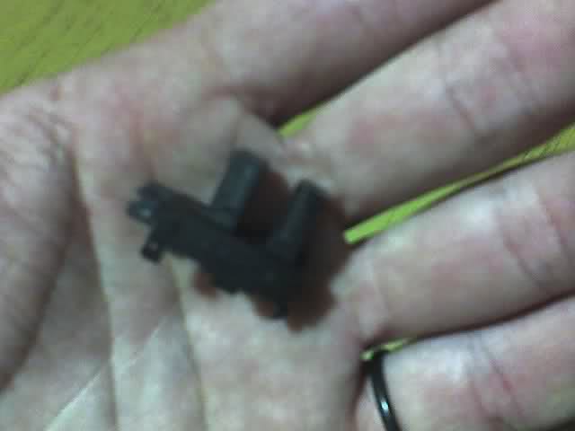

Ahh de estos sensores?????? esta lleno la fotocopiadora..

Con esos sensores de una fotocopiadora hice los encoders de mi fresadora. Tengo tb un motor de esos y quisiera hacer un servo con el con un pic en ccs pero por falta de tiempo no lo empece aun. Si te parece y puedes comenzarlo, pordria ayudar
