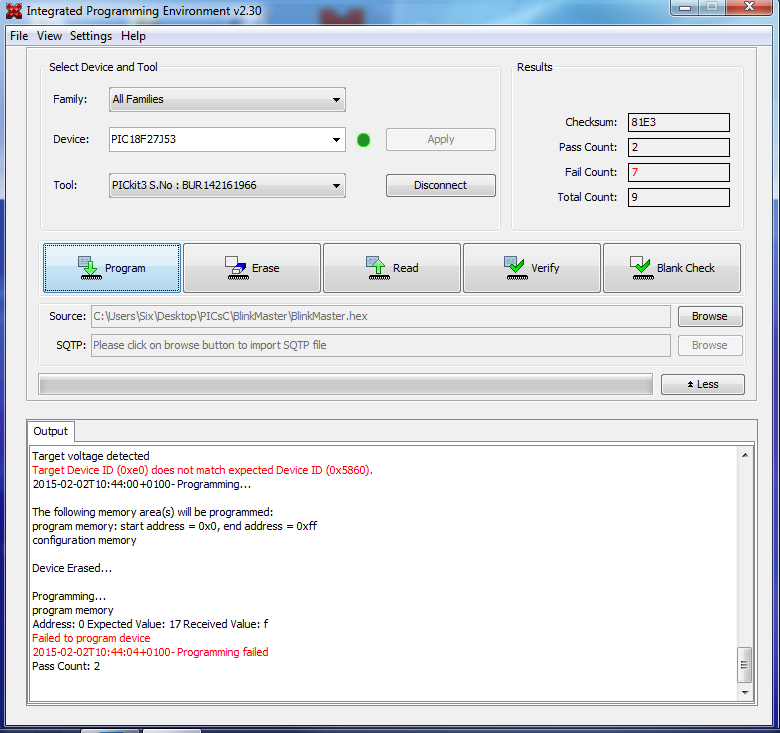

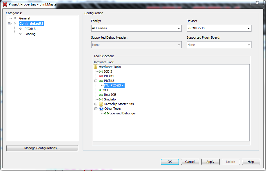

el programa de PICKIT3 no soporta los PIC18F27J53, hay que hacerlo mediante MPLAB IPE o MPLAB X IDE
OS adjunto lo que me aparece con MPLAB IPE y con MPLAB X IDE.
Alguien sabe qué es eso?
Re: PICkIT 3 + MPLABX = ERROR???
« Respuesta #4 en: 02 de Febrero de 2015, 09:22:07 »
Creo que primero pasa por que ni siquiera reconoce el PIC. Al buscar su Device ID este muestra cualquier cosa, y donde el PIC que justamente estas usando exije que sea 0x5860. En el pdf "Programming Specification" del PIC aclara cual es el numero.
Asi que el programa claramente esta buscando lo que tiene que ser. Lo que no se si hay un error en el firmware o en el PIC que esta dandole otro valor.
