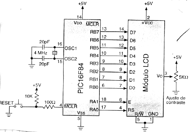

Tengo un problemita con un LCD de 16x2 y un PIC16f84a. Conecté todo según este esquemático:
Y el codigo es el siguiente:

Has mirado la libreria lcd.c ??
Alli entre las primeras lineas esta la configuracion del conexionado y su declaracion.
Puedes usar el portB para datos a 4 bits y ademas deberas conectar E, Rs y W todos al puerto, sino no andara nunca.
La libreria esta hecha para leer cuando el lcd se desocupa, demodo que si o si va conectada el bit W.... :mrgreen:

La experiencia dice que no se cuelga... seguramente la inicialización no se hace correctamente... o se queda eternamente esperando una respuesta del bit busy
 amplia tiempos de espera si puedes trazar el programa

La libreria establece estas conexiones:
  1. // As defined in the following structure the pin connection is as follows:
  2. //     D0  enable
  3. //     D1  rs
  4. //     D2  rw
  5. //     D4  D4
  6. //     D5  D5
  7. //     D6  D6
  8. //     D7  D7
  9. //
  10. //   LCD pins D0-D3 are not used and PIC D3 is not used.
  11.
  12. // Un-comment the following define to use port B
  13. // #define use_portb_lcd TRUE
  14.
  15.
  16. struct lcd_pin_map {                 // This structure is overlayed
  17.            BOOLEAN enable;           // on to an I/O port to gain
  18.            BOOLEAN rs;               // access to the LCD pins.
  19.            BOOLEAN rw;               // The bits are allocated from
  20.            BOOLEAN unused;           // low order up.  ENABLE will
  21.            int     data : 4;         // be pin B0.
  22.         } lcd;
Primero debes quitar el comentario en la linea
y tendras que los pines deberan ser conectados asi:
     B0  enable
     B1  rs
     B2  rw
     B4  D4
     B5  D5
     B6  D6
     B7  D7
Mi Abuelo.

que gil que soy!!!! tienen razón, como no me puse a leer la librería?! de ahora en mas no se me vuelve a pasar!
mil gracias por la ayuda, ya hice aparecer un par de lineas, tan solo conecté todo como dijeron y con el mismo código funcionó!
