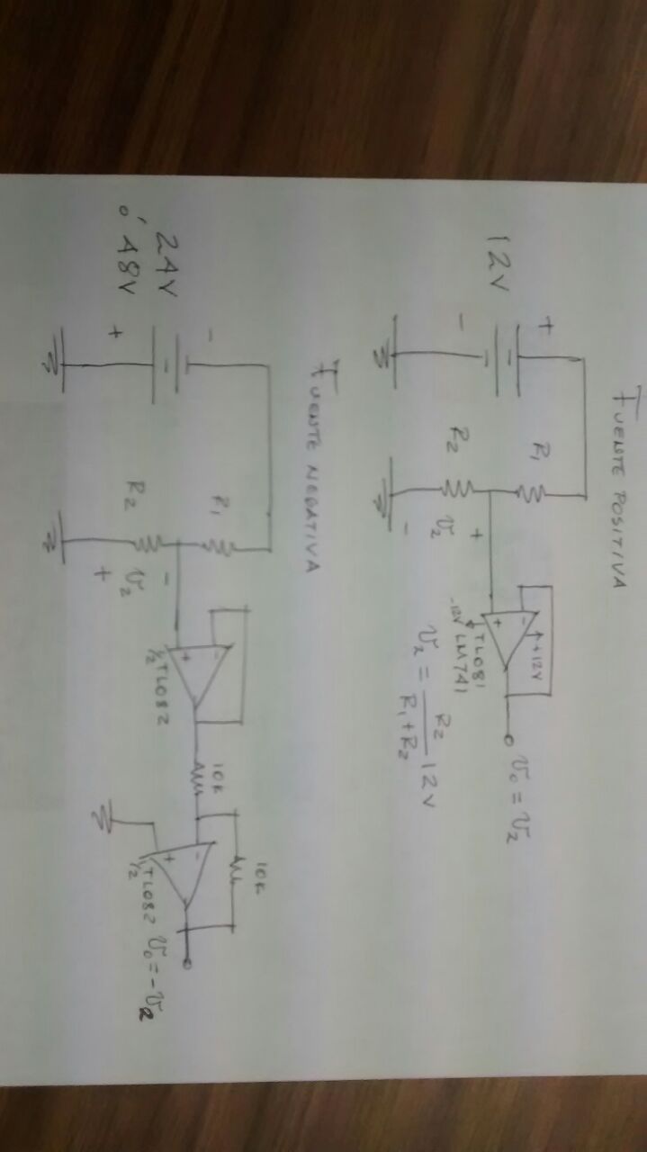

Interesante. Yo había planeado con Amp Op.
No sabía eso del puente de diodos para invertir la señal. Anexo lo que yo pensaba.
« Última modificación: 19 de Mayo de 2016, 17:37:49 por Abner_emanuel »

Aún así con el método de RALF2, creo conveniente tener el seguidor de voltaje.
Pero en si, usaré el método del puente de diodos, divisor de tensión y el seguidor de voltaje que llegará al pic. Y ya en el code del pic compensaré la caída de tensión del diodo.  :D
