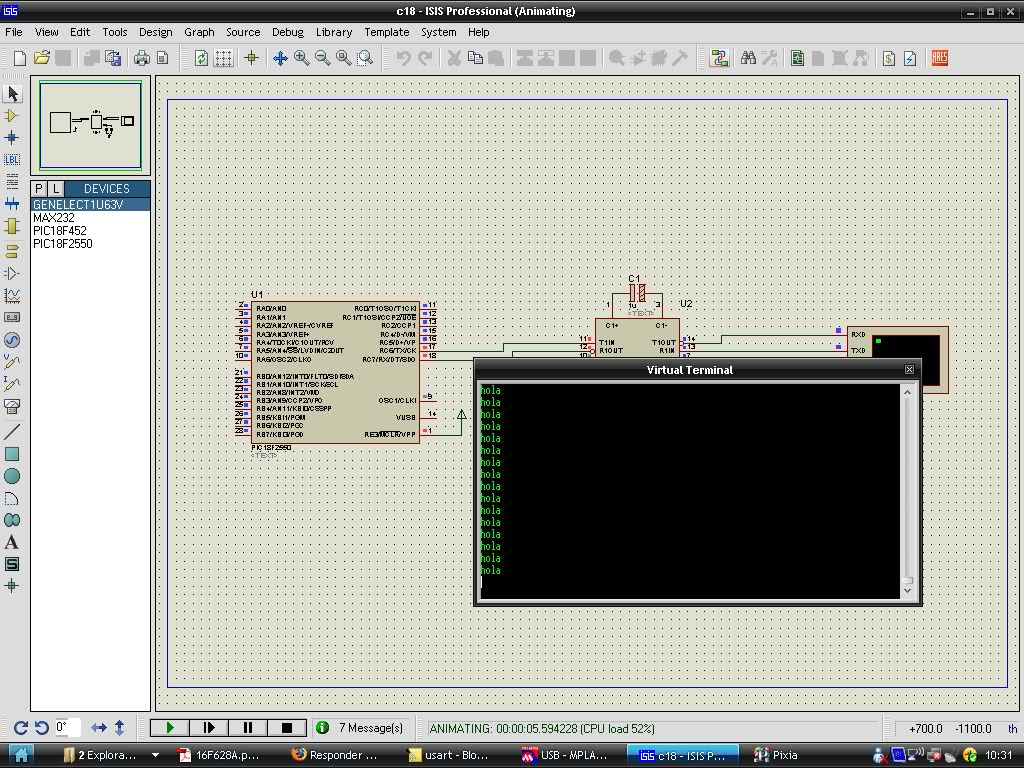

 Huy, no pudiste ser mas cierto cadaver, era tan simple como echarle una mirada a esa libreria, te debo una; de hecho en la libreria aparece esto:
void putrsUSART (PARAM_SCLASS const MEM_MODEL rom char *data);
 Fue tan simple como colocar en mi funcion la designacion "rom" y la funcion porfin, valga la reduncacia, funcionó, jaja, mira:
 Ahora me entro la duda por que "const" la funcion, si alguien se maneja y me lo explica, se lo agradezco harto.
 Entonces finalmente quedo así:
void escribir_string(rom char *letra)
while(*letra != 0)
while(!PIR1bits.TXIF);
TXREG = *letra++;
TXREG = 10;
TXREG = 13;
