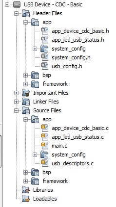

Una duda que no termino de resolver es la estructura "externa" del programa, es decir, los .c y .h
Me gustaria saber cual es la forma correcta de estructurar todo. Yo actualmente guardo todo en un fichero main.c, y si veo que se hace muy largo, creo algun otro fichero .c con funciones. Incluso cuando hago librerias las guardo en .c  Nunca uso .h
Me acabo de comprar varios starter kits de microchip, donde muestran ejemplos, y la verdad que es IMPRESIONANTE la cantidad de ficheros que hay dentro del proyecto!! Y no he abierto las carpetas "system_config" porque ahi hay carpetas y ficheros infinitos! :D
(12.6 kB, 238x422 - visto 638 veces)
Me gustaria saber que se mete en un .h y que en un .c Tambien si hace falta un .h por cada .c que tenemos...
Tambien que deberiamos hacer para crear el codigo para que sea facilmente portable entre un PIC y otro?
Quizas crear ficheros (.c o .h ¿?) donde metamos los fuses, las interrupciones, la configuracion inicial... ¿?
En fin, de momento programo en CCS, pero estoy intentando pasar a X8, aunque supongo que esto sera "universal".
Si alguien puede aportar algo mas de luz, o derivarme a una web que expliquen esto seria fantastico  :g)

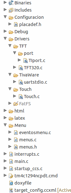

Justo en el post anterior habla sobre los headers.
Sobre como organizarlos es el mismo problema cuando tenes que organizar una carpeta llena de archivos. En el que terminas dividiendo en mas carpetas y agrupando archivos que tengan que ver con esas carpetas, al menos eso en el "proyecto", no significa que esten asi separados en el disco.
Un ejemplo a lo que me refiero y asi lo ordeno yo.. ( uso Code Composer Studio basado en eclipse para el ARM de TI, no el CCS que usan para los PIC ), vas a ver solo incluidos muchos .c pero estan los .h que son el nexo entre los archivos para que se puedan llamar entre uno y otro.
(25.36 kB, 226x616 - visto 571 veces)
Si observas en la imagen asi lo tengo dividido yo al proyecto, hay unas cuantas carpetas de mas creadas por el doxygen que son ( latex y html )
Las creadas por el mismo compilador ( Debug, Release, Include, Binaries ) y finalmente las mias.
Que son Drivers , las cuales tengo todas mis librerias, si te fijas en el TFT320 ( 320x240 ) tengo una carpeta llamada port, lo agregue alli.
Tambien en Drivers tengo las librerias de FatFS, Touch del TFT, y lo perteneciente al TivaWare ( librerias de TI, algo asi como las plib de MCHP )
Por otro lado cree una carpeta llamada Configuracion, esto para almacenar todo lo que respecta a eso, ejemplos como el config del RTOS, tengo ahi definido algunos valores para poder trabajar con la placa de prueba.
Despues tengo creado una carpeta llamada "Menu" que lo que hace es el encargado de justamente manejar el menu en el TFT. menus.c y menus.h son la "libreria" se podria decir ( ya que es general ). Y luego poseo el archivo eventosmenu.c que son las acciones + graficos que debe crear propias al proyecto.
Finalmente 3 archivos mas:
interrupcion.c
Obviamente tiene todas las funciones de interrupcion en el caso que sean propias al proyecto y no sean pertenecientes a una libreria, por ejemplo suponete el Touch del TFT es por SPI, entonces la interrupcion de recepcion del SPI podria crearla directamente desde la libreria y solamente desde este archivo llamar a esa funcion ( handler ).
startup_ccs.c
Contiene los vectores de interrupcion/reset/excepciones.
Finalmente el main.c
Que uno pensaria que deberia ser largo, pero te encontras con esto:

Por eso el orden es perteneciente a cada uno. Yo separo en funciones a los archivos e intento dejar mi main lo mas simple posible, pero esto no quiere decir llamar a una funcion extremadamente extensa en otro archivo. Nuevamente por si no quedo claro es cuestion de cada uno. Personalmente me gusta asi, ya que si pienso en que algo funciona mal, puedo ir directamente al archivo que esta ejecutando eso. Supongamos que me funciona mal el TFT, voy directo a Drivers -> TFT, se que me funciona el funcionamiento del menu, voy a  Menu -> menu.c, si me funciona bien el comportamiento del menu, pero no dibujo correctamente, procedo Menu -> eventosmenu.c
Y no tener que estar navegando por un eterno main.c
Respecto a como hacer las librerias portables. Tenes que darte cuenta que lo evita que sean portables es el manejo de pines / registros propios del microcontrolador y esas cosas.
Ejemplo de un LCD 2x16, cuales son los problemas de portabilidad? Manejar los pines E,RS,RW, datos, los delays, o cualquier funcion perteneciente a una libreria de algun modulo. Lo demas es C y es comun para todos. Creas funciones "inline" en otro archivo ( supongamos portPIC.c ) y llamas a esas funciones desde tu libreria. De esa forma si queres cambiar de micro, solo necesitas usar otro port.c  Y tendrais tu libreria de forma portable entre distintos micros.
Como escribi antes ( en el post anterior ) en los .h no vas a poner nada que ocupe espacio fisico en el micro. Es decir no vas a poner funciones, no vas a poner variables, etc.
Por lo cual podes tener los fuses ( que son directivas de preprocesamiento ) , define , definiciones de struct, union ( ojo que dije definiciones y no crear la variable con el struct/union ese ), typedef, macros, etc.
Y por lo demas te sirve para llamar a funciones de los demas archivos.
