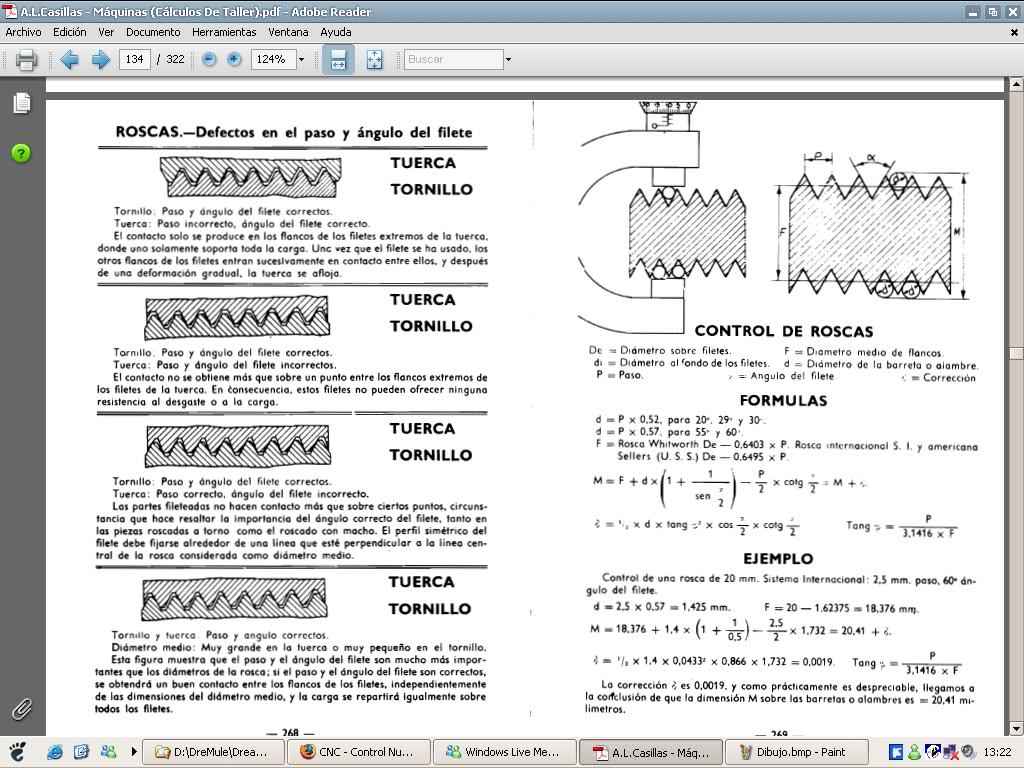

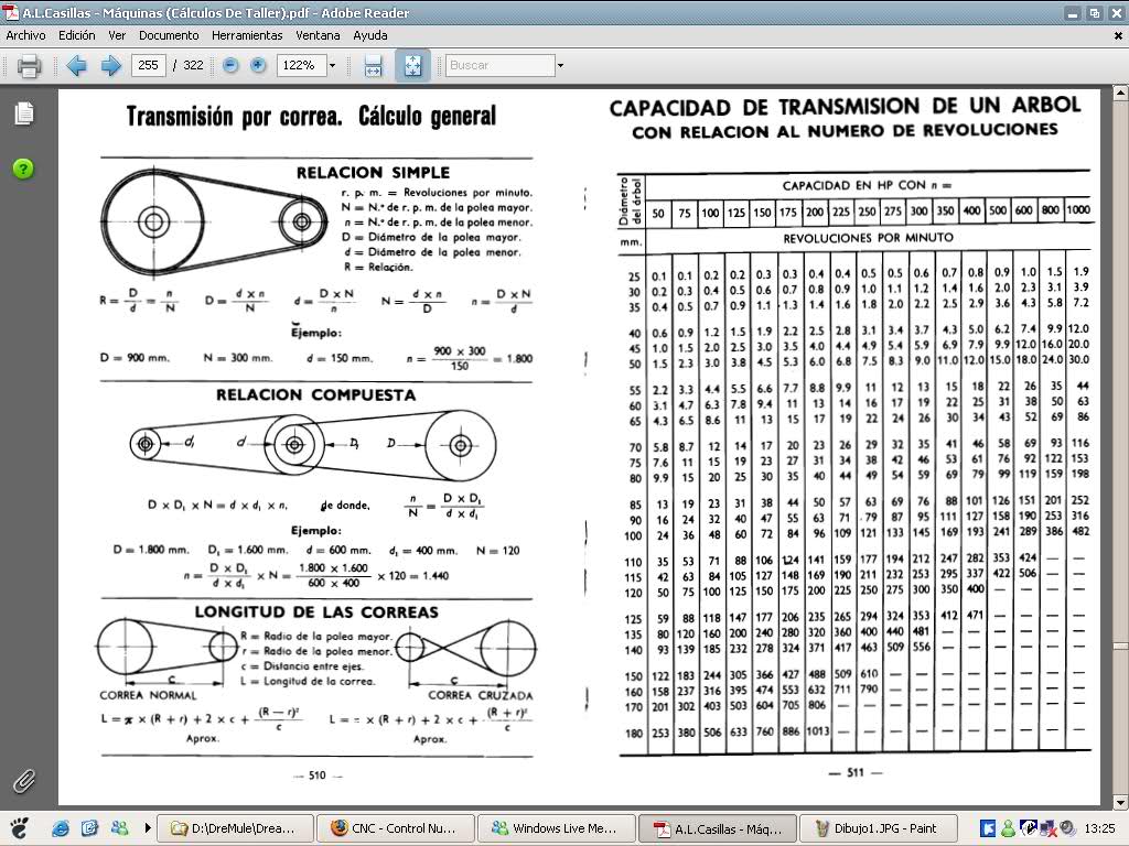

Bueno gente, encontre un manual de TODO!!!!
Rosacas, tornillos, materiales,velocidades de fresado, roscado y demas,transmicion por correa, tipos de materiales y un largo ETC...
Les paso unas imagenes
Y el link, son unos 6 megas
http://www.megaupload.com/?d=D4RQI3TE
