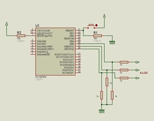

Hola a todos,
resulta que probando en la protoboard, el pin b0 con un pulsador a Vcc y la correspondiente resistencia pull-down, según proteus funciona bien, y según como está configurado pues debería de funcionar así, recibiendo un pulso de Vcc entraría la interrupción... pero no, el pulsador hay que conectarlo a GND para que se produzca la interrupción, como es posible ??

Pues es sencillo, ya que es para probar unos códigos antes de montar
Probé añadiendo port_b_pullups(FALSE); , pero igual.. en cambio en proteus así no va.

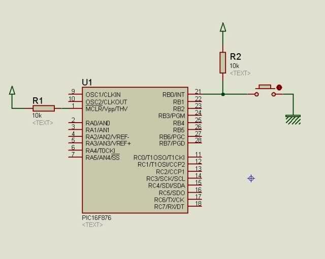

« Respuesta #5 en: 03 de Enero de 2010, 13:58:35 »
Pues he puesto un delay de 60 ms antirrebotes en la interrupción, pero ni con esas, tengo que conectar Vcc a gnd y quitar la resistencia pulldown para que funcione.
En proteus funciona sin port_b_pullups(FALSE);, veo como incremento la variable al pulsar, pero al revés no. sin embargo físicamente no funciona de ninguna de las dos maneras.
así es como funciona físicamente...
Pues te falta una resistencia de pull up paralela a RB0 para que ese circuito sea correcto. Puede que funcione así pero lo seguro es que lo hagas como te digo.

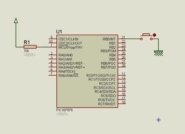

Gracias a todos por vuestas aclaraciones, al final así es como funciona
jfh900 creo que tiene razón, ya que da igual como ponga ext_int_edge(L_TO_H) o ext_int_edge(H_TO_L) ya que funciona en el momento de apretar el pulsador, que es cuando pasa a nivel bajo.
  1. #int_ext
  2. void intext()
  3.    {
  4.    delay_ms(60);
  5.    a ++;
  6.    if (a==3) a=0;
  7.    clear_interrupt(INT_EXT);
  8.    }
físicamente y en proteus así
gracias nuevamente, Salud!
