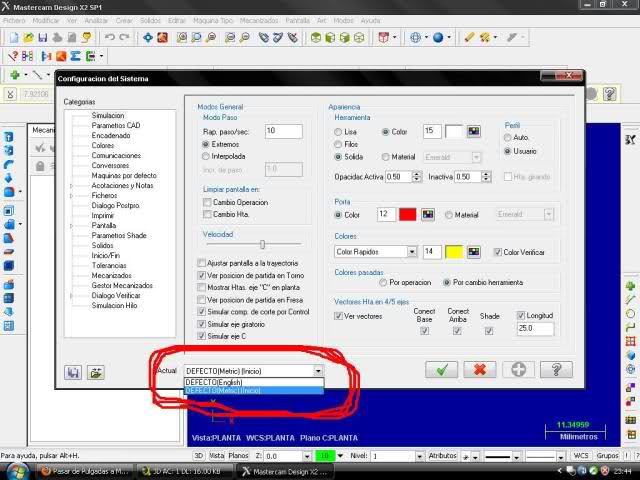

Mira yo tengo el X2, creo que te comente.
Cuando lo instalas ahi te pregunta en que medida por defecto lo queres, de todas formas en la configuracion del programa tenes que poder hacerlo. mira esta imagen, en el recuadro rojo.

Sos un grande  BaRuK,   ya probé  y efectivamente se pudo,  gracias por la ayuda, a proposito ahorita estoy  manoseando el  X2,  el X4  no lo pude instalar igual que vos  ya que solo tengo  512 en RAM.
