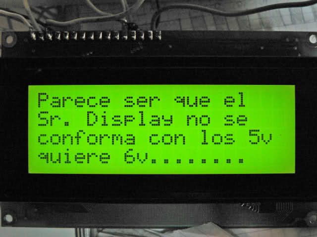

Pues una imagen vale más que mil palabras....
Me ha echo perder tiempo, pero al final se supo el porqué de no funcionar, con los 5v del 7805 no va bien, con los 6 ya es cuando se ve bien. Si alguno tiene algún problema similar, que pruebe con esa tensión.
En el circuito original de donde proviene, lleva un pequeño multiplicador de tensión con un condensador, diodo y resistor.
