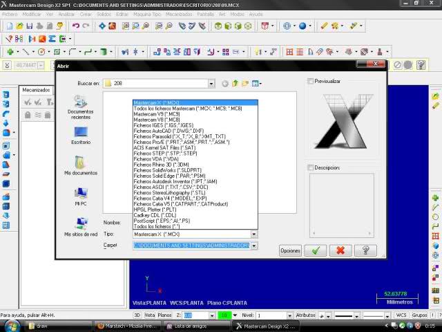

Maggy, yo tengo el Mastercam X2 y soporta gran cantidad de formatos.
Si manejas bien el Master.... te conviene quedarte con ese que es mas profecional que el Artcam.

Ok Baruk, lo que pasa que yo tengo el Master9  y  éste no me abre los eps,  por cierto le di una vuelta a los  hilos que me pusiste y estan excelentes, lo malo que no los puedo mecanizar  :(   voy  a ver si me consigo el X2 y te cuento.
