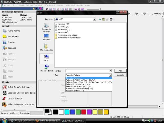

Hola Marttyn, yo tengo el artcam y te abre los .dxf
El Rhino tambien y creo que el Mastercam tambien..
Ahora si los podes exportar a .dxf desde el Eagle lo abris con cualkiera de esos.

Estoy probando con el dxf.
Lo exporto con el ulp de eagle y consigo un dxf de las capas que esten activas en ese momento.
El mastercam me abre correctamente el archivo, pero no veo las capas, sino el conjunto. En cambio el ArtCam me muestras las capas igual que eagle, pero la capa 31 (tCream) no aparece, a pesar de que Mastercam si que la ve ¿?
A ver si consigo algun manual de artcam, porque me parece que es mas simple que el mastercam
