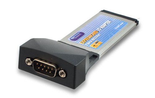

adaptador tarjeta express funcionaria en jdm?
« en: 22 de Noviembre de 2013, 19:15:09 »
Antes de empezar quiero que sepan que esto no es un adaptador para el usb, asi que no se si tendra los mismos problemas de voltaje
Esto funciona para de programar en una laptop?
es una tarjeta express de puerto serial, mirenlo por ustedes mismos
http://www.amazon.com/Syba-SD-EXP150...dp/B0026713WE/
ya que he visto comentarios que dicen que el convertidor RS232 USB no emula completamente un puerto serial.... pero este que les he puesto funcionaria??

y no saldria mas barato un clon de un pickit2 o 3?
pues si, a eso es lo que voy, quiero programar el pic18f2550, alguien alguna vez uso uno de estos? o sabe si funciona?

entonces queres usar el jdm solo para programar el pic del pickit2? si es así podes hacer un circuito sencillo en una protoboard y listo

si lo se, pero necesito el puerto serial para hacerlo, y aparte me puede servir para programar otros pics que no se pueden con el pickit

montate el art2003 y pídele a algún amigo que te ayude con su pc de sobremesa, mediante el puerto paralelo, programas tú pic para tú clon y ya lo tienes todo hecho
no es estrictamente necesario el puerto serial, por cierto... el jdm no creo que grabe más pics que el pickit2

bueno quiero saber si es posible con este adaptador para no estar dependiendo de nadie, y no la idea no es que grabe mas que el pickit, sino que tal vez grabe pics que el pickit  no y viceversa

Estoy bastante seguro que el JDM no programa ningun micro que el PICkit 2 no pueda, es mas, los pics de la serie F1 talvez ni los programe, mientras que el PICkit 2 ya actualizo un par de veces los PICs que puede programar.
Ahora si quiere comprar un adaptador de usb a serial solo para grabar el PIC18F2550, mejor comprese un PICkit 2 clon directamente, solo es un consejo.
Si realmente quiere armarse el PICkit 2, podria ver la opcion de comprar un PIC18F2550 ya programado con el firmware del PICkit2, yo creo que lo consigue incluso en Bolivia
