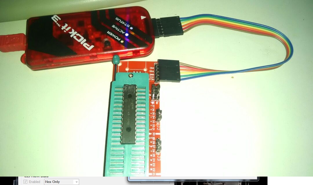

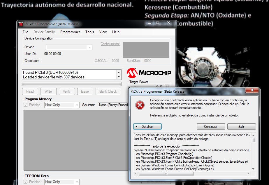

                  ayer compre por mercado libre un clon de pickit 3 que viene con zocalo ZIF para los micros DIP, en mi caso estoy tratando de programar un DSPIC un MX230F064B, soy novato con pickit 3 y me baje el soft para programar como con pickit2, pero si bien me reconoce el programador, no me lee el dispositivo en cuestion, adjunto algunas imagenes como para ver si a alguien le paso y sabe por donde viene el error que me salta, seguiré investigando y gracias al que pueda aportar algun dato que ayude !

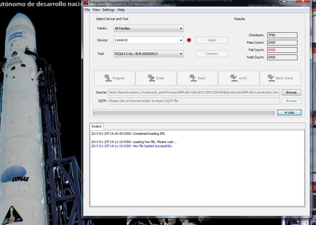

Ademas también probé con la herramienta MPLAB IPE, pero si bien reconoce al programador y permite cargar el .HEX, no me habilita ninguna opción para grabar el micro o leerlo o borrarlo, también adjunto la imagen.

Me falto la imagen del MPLAB IPE.

Bueno me respondo a mi mismo, lo pude hacer funcionar con el MPLAB IPE, ya cargue algunos firmware y estoy haciendo unas pruebas. Sin embargo el software pickit3 Programmer no funciono, pero estoy pudiendo cargar mis proyectos y leer los micros con la herramienta MPCLAB IPE.

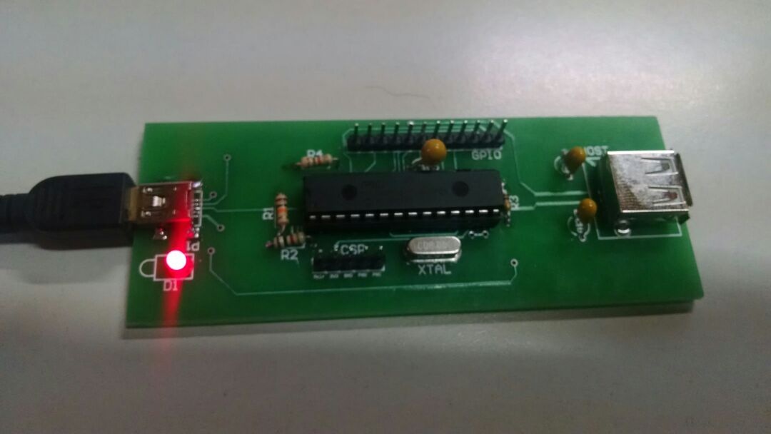

Aca esta el hard que ocupo y se puede ver que ya se conecta por USB con la PC.
