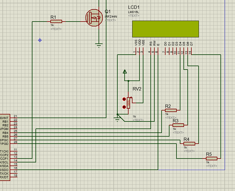

Hola gente estoy teniendo problemas para mostrar texto en la pantalla LCD, el display enciende pero no se muestra el texto (solo muestra cuadraditos amarillos), que puede ser?
Adjunto esquema proteus
(60.01 kB, 775x629 - visto 570 veces)
Adjunto el código en C

A ese LCD le faltan conexiones (me refiero a la parte del VEE -Vo en la imagen-) guiate por esta imagen:
Despues alguien te va a tener que ayudar con el software, ya que no manejo CCS.

hola sisi esas conexiones las tengo realizadas en la protoboard, tengo 5V en el VDD y VEE, 0V en VSS por eso me enciende todo perfecto pero no se si el texto no lo muestra por algún error en el código o como seria, la simulacion en proteus funciona bien

perdón tengo directo a 5v el backlight (pin 15) y con el potenciometro regulo el contraste como indicas.. por eso veo los cuadraditos amarillos pero no se muestra el texto
PD: Actualicé el post con el esquema proteus actualizado con la conexión que estoy usando
