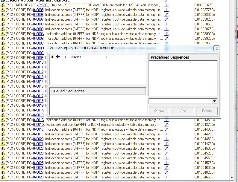

Y al simular en Proteus sale este pantallazo
(186.3 kB, 795x609 - visto 499 veces)
Parece que recibe la condicion de start pero luego salen miles de mensajes de error y no hace nada mas :?....

Primero que nada, pasa el programa  (e imagen del esquema) ahora como lo tenes ( o luego de haber realizado las correcciones).
Segundo, tenes que recordar que no solo estas peleando con el programar, sino tambien con el simulador. Si observas el simulador solo admite algunas cosas y no todas. Ya el primer warning te dice que solo soporta algunas cosas y utiliza las funciones de los viejos PIC16 (que no deberian haber cambiado tanto).
Y esos "warnings" es porque nunca cambia el registro de acceso indirecto ( FSR ) de valor, ni siquiera se porque arrancan en FFFF ya que este error comienza desde el Contador de Programa en 0x5, a no ser que en esos valores cargue el FSR en FFFF, y luego cada instruccion que se ejecuta, que tal ves ni siquiera utilice el INDF, aparece el warning.

« Respuesta #20 en: 08 de Junio de 2018, 10:44:45 »
Llevo unos dias sin escribir pero sigo con el tema y, por fin, parece que he tenido algun avance.
Os lo cuento lo mas breve posible:
Para empezar he dejado temporalmente de lado el PIC16F1947 y he empezado a investigar con el PIC16F877A, que le conozco mucho mas.
Al principio me salia la msima cadenas de mensajes que antes  :shock::
"Indirection address [0xFFFF] for INDF register is outside of writable memory..."
Solucion: declarar una rutina de interrucpion, aunque no la utilize, algo asi
void interrupt isr (void)
    if(PIR1bits.SSPIF == 1)
        PIR1bits.SSPIF = 0;
    else
Al poner esto desaparecion los errores. El codigo no podia regresar de un retfie y por eso salian esos errores??
Despues de esto y cambiando la libreria y el main aqui y alla (muy largo para explicarlo, luego os cuelgo el codigo) el codigo iniciaba e iba hasta la condicion de start pero luego nada mas :5].
Solucion: poner retardos entre las operaciones de start_bit, send_data.... entre cada una sin falta un retraso.
