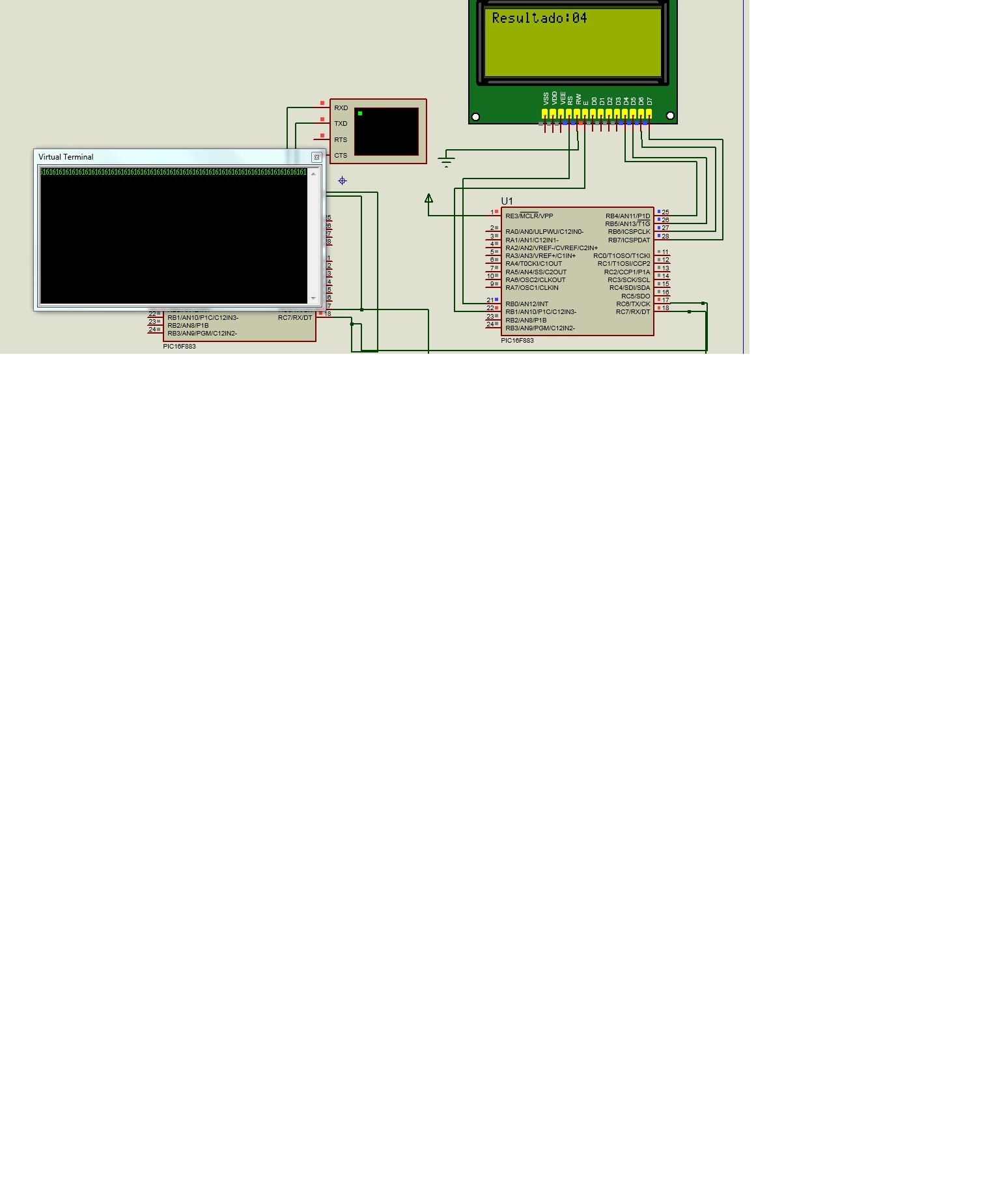

Buenas tardes, les hago un consulta porque ya hace varios dias que estoy con este problema y no puedo solucionar, realizo la comunicacion serial entre los pic y envio un valor entero para luego mostrarlo en el otro pic con un display, el dato que yo quiero que se muestre en el otro pic no muestra el mismo valor, pero si en el hyperterminal, en este punto no me estoy dando cuenta del error o el mal uso de sprint por ejemplo, les dejo los codigos y una captura de proteus, desde ya muchas gracias por ayuda.
Pic utilizados: 16f883
Compilardor: Mplab xc8
TX

Muchas gracias por la ayuda, realicé lo que  me dijiste, logro ver el valor 16 en el display, pero el primer número que es 1 va cambiando por 0. Por otro lado después voy a leer el tema de las interrupciones.
Re:Consulta de comunicacion usart entre dos pic - Envio de valor
« Respuesta #3 en: 13 de Mayo de 2019, 23:03:34 »
No deberia pasar eso, mas cuando vos envias el numero 16 siempre.

Subo la simulacion para que se pueda ver.

Bueno en la libreria de Usart es donde tenia conflicto. Gracias por tada la ayuda que me diste.
Esta es la funcion original, por otro lado la idea original es mandar varios datos por ejemplo varios sensores, ahora viene la parte donde voy a ver como envio eso datos y mostrarlo en el lcd. Si tienen un idea de como hacerlo les agradeceré.
Recepción de datos del módulo USART PIC modo asíncrono
unsigned char Usart_read()
if(PIR1bits.RCIF==1)//si el bit5 del registro PIR1 se ha puesto a 1
return RCREG;//devuelve el dato almacenado en el registro RCREG
La funcion corregida
/*Recepción de datos del módulo USART PIC modo asíncrono*/
RCREG;// dato almacenado en el registro RCREG
return(RCREG);
