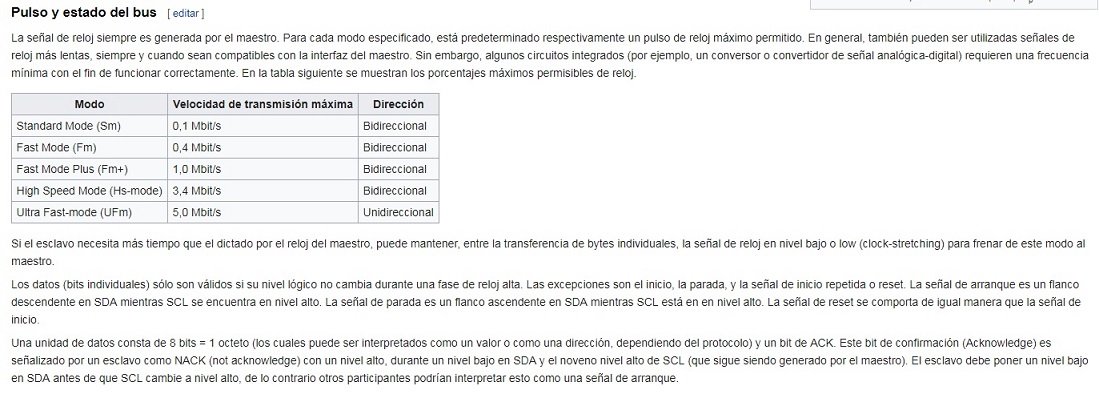

Cuando dices lento, cual es la velocidad a la que necesitas transmitir??
Segun Wikipedia hay varios estandar, el mas bajo es 0,1 mbit/seg.
https://es.wikipedia.org/wiki/I%C2%B2C
