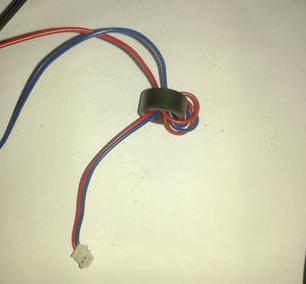

prueba enrollando el cable en un toroide

5 metros! Podes probar agregando las ferrites que te comentaron y bajar los valores de las pull-up a 1k por ejemplo.

Lo de las ferritas, lo dejo para más adelante, si veo que hay problemas, supongo que con conectar la típica VK200 de 1uH, a cada entrada, será suficiente para filtrar señales de RF. También se me ocurre poner un condensador de 100nF en paralelo con cada entrada, aunque en ese caso, supongo que la velocidad de muestreo será menor.
