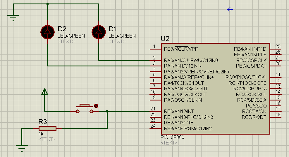

Hola. Soy nuevo y estoy aprendiendo a programar PIC's en MikroC y hoy estaba probando a hacer una interrupción pero no hay manera de conseguirlo ¿Alguien me puede decir dónde está el fallo?  :x
El programa es muy sencillo y solo son dos LED.
void interrupt(void){
if (INTCON.INTF==1){
PORTA.RA1=0;
PORTA.RA0=1;                      //Encender LED de RA0 durante 3000ms
delay_ms(3000);
PORTA.RA0=0;
INTCON.INTF = 0;                  //Borra el flag de interrupción
void main() {
INTCON.GIE=1;
INTCON.INTE=1;                  // Habilitar interrupcion RB0
  TRISA = 0x00;                  // Puerto A salidas.
  TRISB = 0xFF;                  // Puerto B entradas
while (1) {
PORTA.RA1=1;                    //LED de RA1 encendido bucle infinito.
delay_ms(500);
PORTA.RA1=0;                     //LED de RA1 apagado
delay_ms(500);
Gracias!

  Debes tener en cuenta que en dicho PIC, luego de un PowerOnReset, los puertos quedan configurados como entradas y varios quedan como entradas analógicas.
  Busca en el datasheet del PIC, debes cambiar los registros ANSEL y ANSELH, para configurar los pines como entradas digitales.
Muchas gracias compañero ahí estaba el problema  :D
