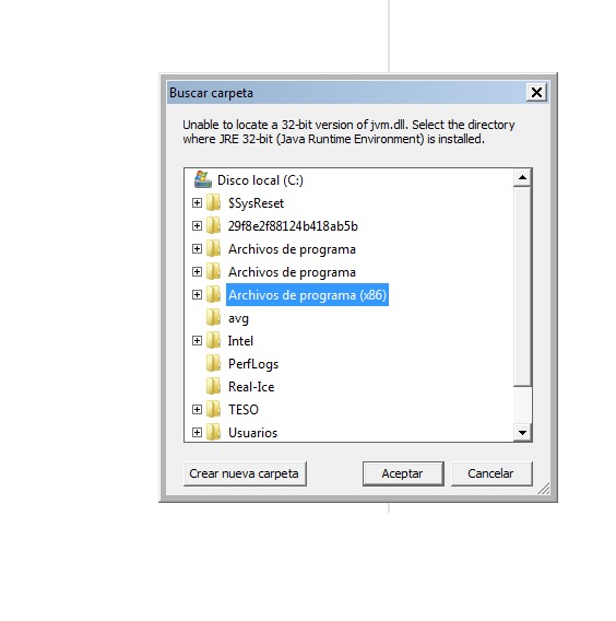

Ahora bien, quiero grabar el pic desde el CCS, sin tener que leer el HEX desde el MPLAB, pero al seleccionar el Real Ice en el CCS me manda a buscar el archivo mplab_ide y no lo encuentro por ningun lado. A veces me pide un archivo de jre (java) de 32 bits (yo uso w7 64) que no encuentra.

Nada. Me dice que me falta un archivo de java. Ya baje una version actualizada de java y me da el mismo error
