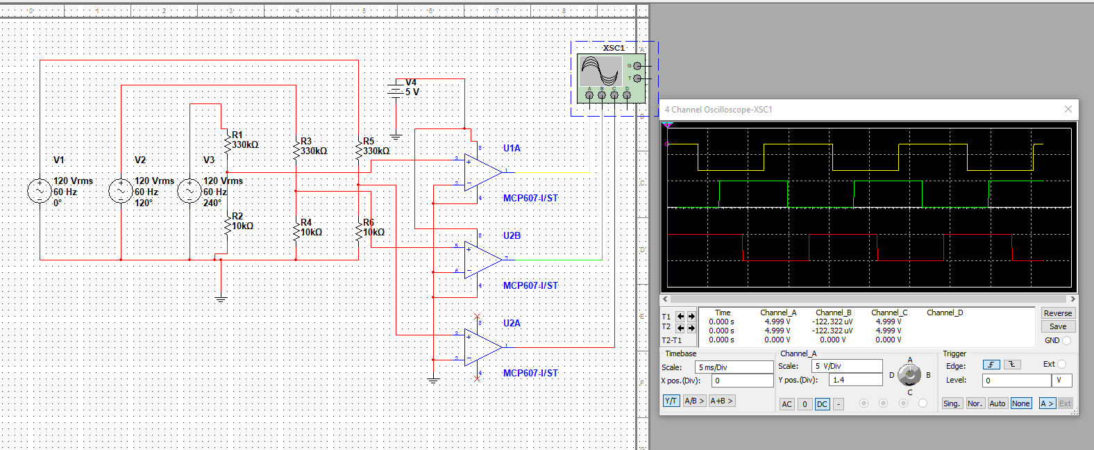

Hola. Recordé que hay OP que cuando se los utiliza como comparadores tienen un problema cuando se los compara con 0V y la alimentación no es una fuente simétrica. Es decir que para valores iguales a cero pueden ser considerados como valores indeterminados y la salidas pueden generar cualquier valor, como la imagen adjunta. La solución es desplazar la referencia.

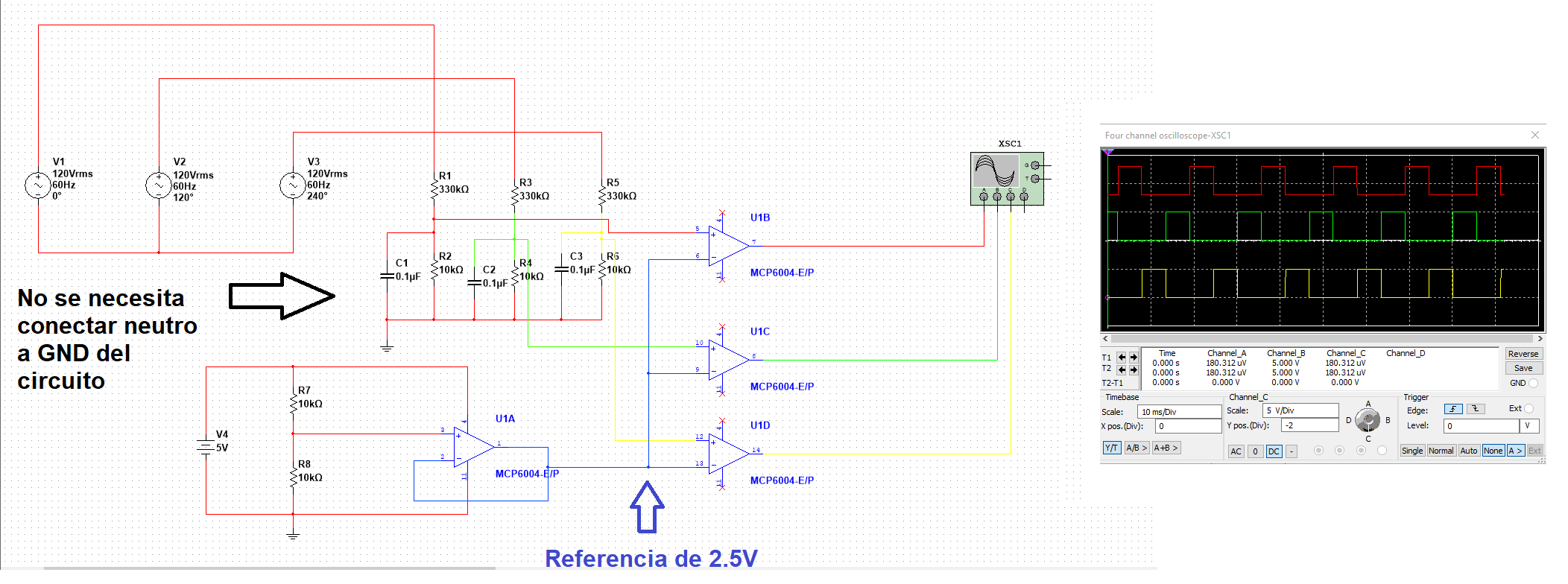

En el nuevo circuito, se compara con 2.5V en lugar de 0V. El OP U1A se utiliza como acoplador de impedancias. También nótese que no se necesita conectar el neutro a la tierra del circuito, ya que las resistencias son iguales y es una carga simétrica.
Se puso capacitores de 0,1 uF en paralelo a las resistencias de 10K para formar un filtro RC entre la resistencia de 330k y los mencionados capacitores para intentar eliminar señales de alta frecuencia.
