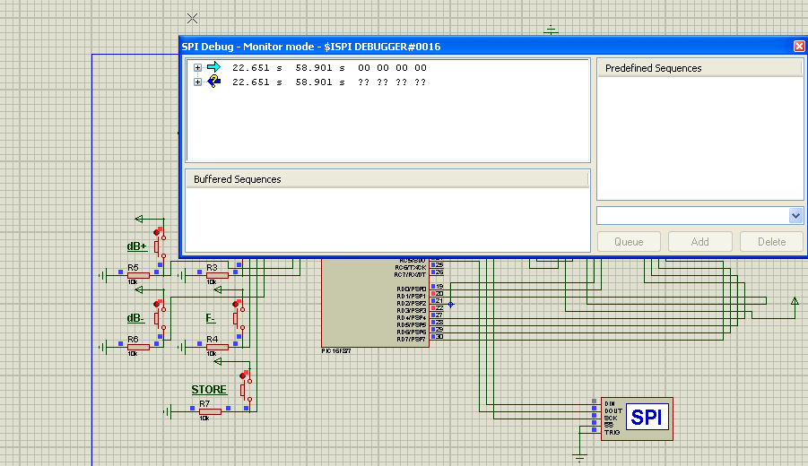

Nada no me arreglo con el debounger del SPI del proteus.
En una ventana del debouger veo como cambian los valores de mis variables y funciona pero en la pantalla que me sale del debouger del spi (adjunto foto) o eso creo yo que es solo veo 00 y creo que no envia datos. No tengo ni idea por donde empezar a mirar.

No uso el SPI DEBUGGUER, pero no se supone que el SDO del uC va al DIN del Debugger, y el SDI del uC al DOUT del Debugger?

  Tal cual lo comenta BrunoF, además te conviene utilizar un pin para SS, ya que el debuger suele usar eso para sincronizar la recepción.
