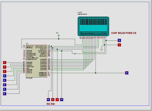

Buenas noches,
Tengo una simulación en proteus, de un GLCD con un 18F452.
Al simular, y leer un bitmap se para en la página 4.
Sin embargo en la simulación, el contador n, de la función Bitmap sigue contando en binario correctamente en el puerto B, llegando a 7 en binario
Si hace falta la simulacion completa, con el DSN, etc me lo dicen y busco la manera de subirlo. Ahora mismo es demasiado grande para el foro.
Esta es la función Bitmap, debajo está todo el código.

[SOLUCIONADO] Re: GLCD - KS0108 - Leer Bitmap - Se para en la página 4
« Respuesta #1 en: 07 de Enero de 2013, 08:30:22 »
Muy buenas,
Los reyes me trajeron algo de tiempo y la solución.
Tras muchas pruebas, y utilizando un delay como depurador para ver como se dibujaba el GLCD, llegué a la conclusión de que a cada paso del bucle tenia que configurar el page, el address y escribir el dato.
void write_bitmap(const unsigned char BitMap[8][128], char address, char page) {
    int n, m;
    for (n = 0; n < 8;n++) {
        for (m = 0; m < 128; m++) {
            if (m >= 0 && m < 64) {
                CS1 = 1;
                CS2 = 0;
                setaddress(m);
                setpage(n);
                write_data(BitMap[n][m]);
            } else if (m >= 64 && m < 128) {
                CS1 = 0;
                CS2 = 1;
                setaddress(m-64);
                setpage(n);
    int n, m;
                CS1 = 1;
                CS2 = 0;
                setaddress(m);
                setpage(n);
                CS1 = 0;
                CS2 = 1;
                setaddress(m-64);
                setpage(n);
