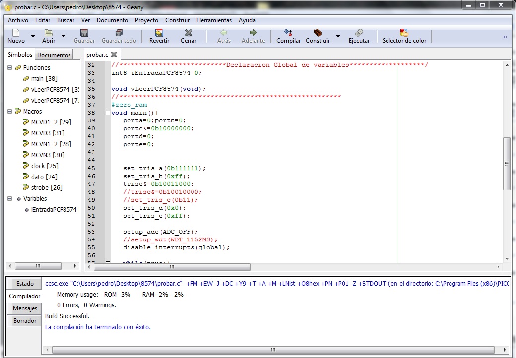

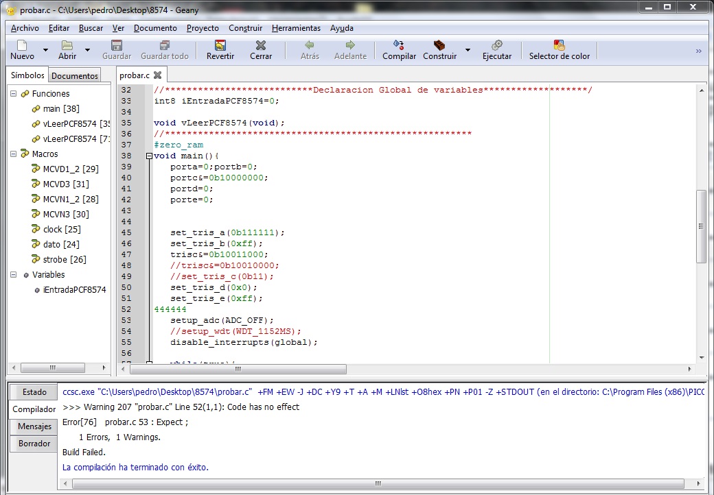

he aquí un ejemplo en acción con un código en C para el compilador CCS

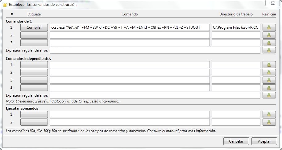

en la última imágen se muestra la configuración para usar el compilador CCS con el Geany, esta sería la instrucción añadir en el campo COMANDO:
ccsc.exe "%d\%f"  +FM +EW -J +DC +Y9 +T +A +M +LNlst +O8hex +PN +P01 -Z +STDOUT
dónde "%d\%f" correspondería a la ruta absoluta + el fichero con su extensión abierto en el IDE y el resto de los parametros son la configuración del compilador en si (archivos de salidas, ventana de compilación, etc).
mientras que en el campo Directorio de trabajo iría la ruta absoluta donde se encuentre el compilador CCSC.exe
