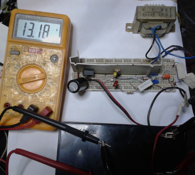

Hola KILLERJC, hola Carlos, ante todo gracias por responder.
efectivamente tenía algo malo en el diseño del circuito, la fuente de entrada que estaba utilizando marcaba 31Vdc y no estaba debidamente filtrada, cambié los cables del transformador y puse un electrolitico de 4700uF para tener unos 16.9Vdc a la entrada.
hice los ajustes respectivos y estos son los datos,
bateria (sin carga)=13.0Vdc
el cargador(sin la bateria)=13.66Vdc
el cargador (con la bateria cargando)= 13.18Vdc
pero noto algo raro, el led no enciende (es un led amarillo de 5mm).

Puede que R2 esté conectada al otro lado de R1.
En ese caso en R1 caen 0.48 voltios, por lo que está cargando la batería con 0.48 Amperios, inferior al límite.

Ten en cuenta PalitroqueZ que con un montaje como el que tienes, en protoboard, puede haber bastante caída de tensión.
Mide en diferentes puntos a ver que sale.
¿Cuánto mide la tensión en bornes de R1?
¿Y entre la patilla baja de R2 y la patilla 2 de U1?
¿Y entre las patillas 1 y 2 de U1?  (1.25v)

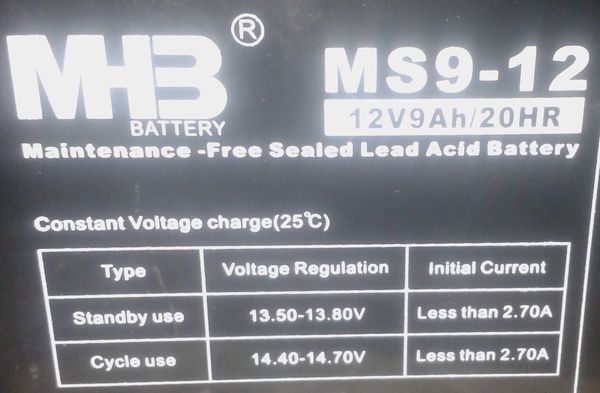

hice unas pruebas con el circuito, le coloqué una resistencia de bajo valor en lugar de la bateria (para simular una bateria descargada) y el led encendió, habían aprox. 450mA
creo que la bateria no está completamente descargada, o es eso o está dañada  :)
la dejaré cargando 1 día completo para ver.
pd:
la bateria es usada, tiene 1 año funcionando dentro de un UPS,  estas son sus caracteristicas tecnicas
