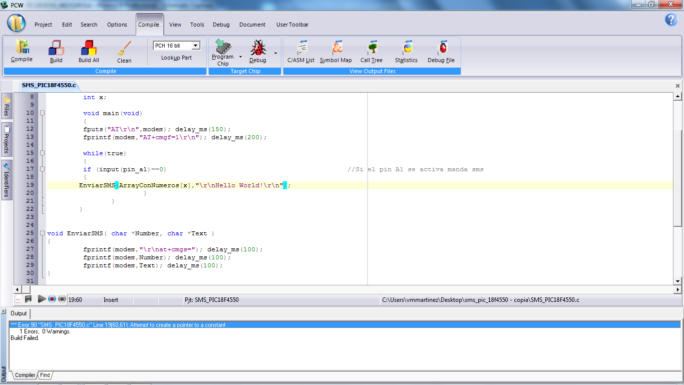

No puedo extenderme demasiado por que no se exactamente como son las librerias que tenes, ni que es lo que te envia el modem cuando recibis un mensaje. Ni tampoco tengo experiencia con estos como para decirte, pero en lo que respecta a la programacion ( sabiendo que se manejan con comandos AT, y es recepcion/transmision UART ) puedo decirte algo.
Pero lo mas dificil a realizar es: Discriminar el numero de quien te envia el mensaje.
Por ejemplo. Para enviar lo que yo veo por internet es que tenes que enviar por UART:
at+cmgs=”NUMEROTELEFONO”
Esperar el >, y escribir el mensaje. Digamos que el numero es 1234567890 y el mensaje es Hello World!, entonces quedaria asi:
Envio: at+cmgs="1234567890"
Espero: >
Envio: Hello World! + caracter de fin de mensaje
Esto lo podes repetir con un simple for para cada numero de telefono. Suponete que creamos una funcion que envie el SMS
  1. EnviarSMS("1234567890","Hello World!");
Esta funcion hace lo de arriba. No es muy complejo, veamos un poco mas detallado la funcion ( por si las dudas, igual esta "resumido" ):
  1. void EnviarSMS(char *Number, char *Text)
  2. {
  3.      EnviarStringPorUART(" at+cmgs=");
  4.      EnviarStringPorUART(Number);
  5.      while(RecibirPorUART != ">");
  6.      EnviarStringPorUART(Text);
  7.      EnviarStringPorUART("\r\n");
  8. }
Pero ahora si tengo un array con numeros:
  1. ArrayConNumeros[3][11] = { "1234567890", "0987654321", "1654568790" };
Podria tranquilamente ponerlo en un for para que se lo envie a los 3 numeros:
  1. for ( x = 0; x < 3; x++ )
  2. {
  3.      EnviarSMS(ArrayConNumeros[x],"Hello World!");
  4. }

KILLERJC asi como lo escribes me saca un error, es el siguiente: Attempt to create a pointer to a constant de echo era otro error primero pero lo quite con void EnviarSMS( char *Number, char *Text ); al inicio del programa.
Ahora solo queda el que se ve en la imagen. Y si, la meta es filtrar también una serie de números para que solo esos sean aceptados por el módem. Solo que lo primero es lo primero.

Si, el mayor problema es que la string:
"\r\nHello World!\r\n"
Es una constante ( grabado en la Flash y no en la RAM). Por lo va a dar problemas, Podrias intentar asi:
  1. void EnviarSMS(const char *Number,const char *Text )
(Esto en ambos, en el prototipo al comienzo y en la declaracion de la funcion)
Para decir que son constantes, y tal ves moleste con el tema de Number que no es constante. Pero para que no ocupe espacio en la RAM ( innecesario ) los numeros de telefono, deberias hacer:
  1. const char ArrayConNumeros[5][11] = {"1111111111","2222222222","3333333333","4444444444","5555555555"};
Asi los pone en la Flash y no en la RAM.
