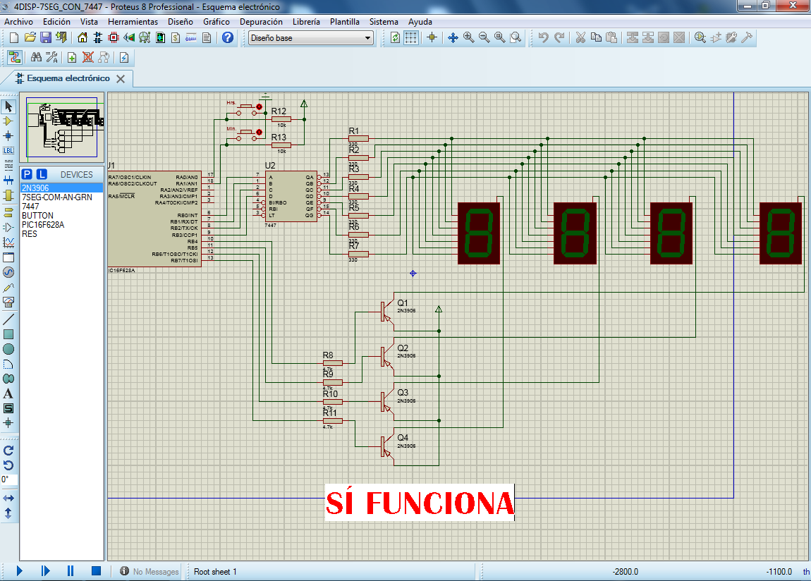

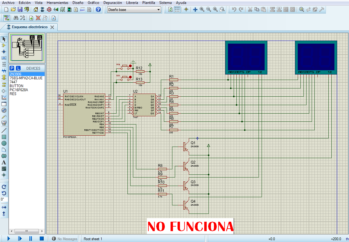

Hola, elreypic2, gracias por contestar. En ambos casos estoy empleando displays de 7 segmentos de Ánodo común. Probé al principio con el mismo programa que sí funciona con displays individuales, luego intenté algunos cambios que se ocurrieron, pero nada.  Te anexo los esquemáticos de ambos. Gracias por tu ayuda. Saludos.

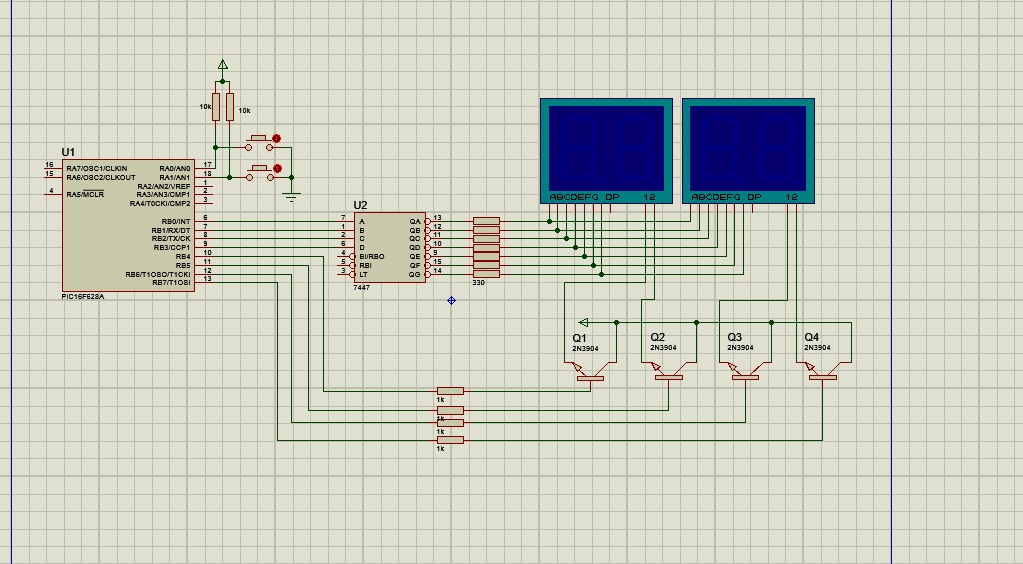

El programa está funcionando modificado para proton basic y en reloj.zip está la simulación en proteus

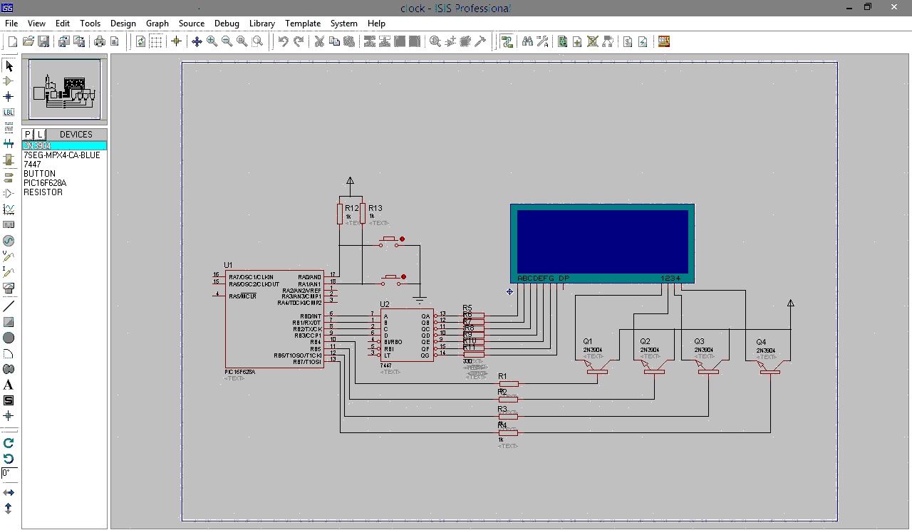

No tengo esa version, adjunto la version en isis 7.8 que se puede cargar en las versiones 8 de proteus

« Respuesta #9 en: 06 de Marzo de 2024, 07:19:10 »
esquematico
