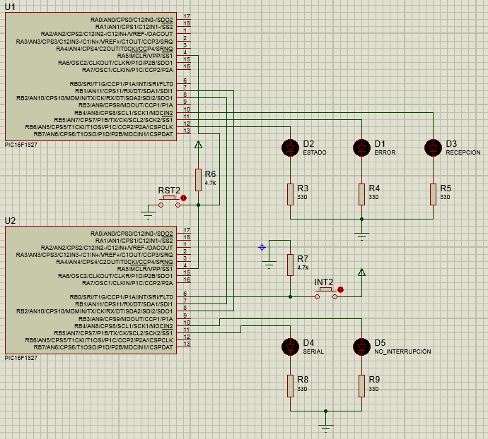

Estuve haciendo algunas pruebas pero sigo teniendo problemas
El circuito que tengo montado es el siguiente:
  • PIC 1: Arriba
  • PIC 2: Abajo
Y tengo estos dos códigos:
Emisor

Lo primero que hace es encender y apagar 3 veces todos los LEDs (solamente para saber que ya está listo para empezar :lol:)
Luego, si no hay ninguna interrupción se encienden los LEDs ESTADO y NO_INTERRUPCIÓN
Todo comienza cuando hay una interrupción externa en el PIC 2, se enciende el LED SERIAL y se envía un dato al PIC 1 dependiendo de un valor que va aumentando desde 0 hasta 20 para volver a empezar en 0 y seguir
Esto lo hace perfectamente
En el PIC 1 se debería activar la interrupción por recepción serial y activar el LED RECEPCIÓN y dependiendo de lo que reciba hay unas secuencias de LED para finalmente volver a dejar encendido solamente el LED ESTADO, cuando todo el proceso acabe.
Ahora bien, en simulación y en físico el PIC 2 funciona correctamente, sin ningún problema
El PIC 1 tiene dos problemas:
Físico:
No enciende nunca ningún LED y al comienzo debería encender los tres LED en la misma secuencia que el PIC 2
* No es problema del PIC porque le cargué el programa emisor y funciona perfectamente, el problema es con el programa receptor
Simulación y Físico:
No se cumple correctamente la secuencia que debería en los LEDs correspondientes
« Última modificación: 14 de Julio de 2015, 14:44:56 por joseluislo12 »
