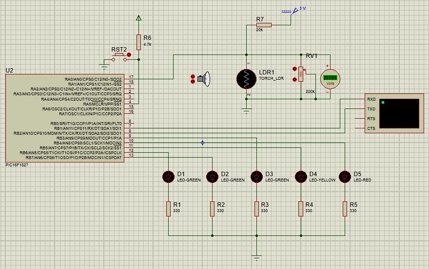

Y dejo también un esquema en Proteus
No me interesa que en Proteus los valores correspondan a los del programa o que los LEDs no enciendan como deberían, porque esta parte está funcionando correctamente en la vida real, los cinco LEDs se pueden prender o apagar dependiendo si se tapa más o menos la LDR
La simulación la estoy utilizando para probar la comunicación serial, pero ni en la vida real ni en Proteus funciona correctamente y se generan los siguientes errores:
  • ADC conversion started before 'wait' time has expired followig previous conversion or channel charge
  • PORTA<0> is not configured as an analog input
Lo que no entiendo es por qué dice que no está configurado como una entrada análoga y sí varía la cantidad de LEDs que se encienden y apagan
