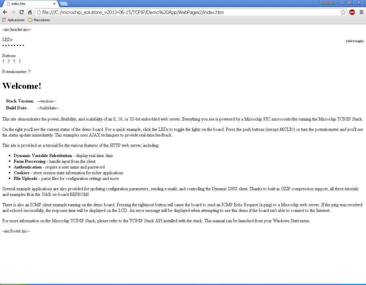

se ve de esta manera.
Como ven todo desordenado y en blanco.
Se que no funcionarán ni los botones ni datos pero lo que quiero es tener la web funcionando para poder cambiar el color, logos, textos y hacerla a mi gusto

Ok, te falta la hoja de estilos CSS, y seguramente el javascript tampoco se está cargando.
Edita el index.htm y haz estos tres cambios.
Cambio esto:
<link href="/mchp.css" rel="stylesheet" type="text/css" />
<script src="/mchp.js" type="text/javascript"></script>
<div style="padding:0 0 5px 5px"><img src="/mchp.gif" alt="Microchip" /></div>
por esto:
<link href="mchp.css" rel="stylesheet" type="text/css" />
<script src="mchp.js" type="text/javascript"></script>
<div style="padding:0 0 5px 5px"><img src="mchp.gif" alt="Microchip" /></div>
Para cambiar el diseño de la página, te aconsejo que uses Dreamweaver o alguna herramienta similar.

Pues funcionó, tuve que poner el contenido de header.inc en la cabecera del documento y el footer.inc en el pie y cambie lo que me has dicho y ahora si tira bien.
¿por qué es esto?  :shock:
¿No hay alguna manera de hacer una llamada a esos archivos desde index.hlm sin tener que modificar todo esto?, si funciona probaría a cargar la página en el pic a ver si el servidor la reconoce

Lo de los "inc" seguramente porque eso se ejecuta y monta del lado del servidor, no del lado del cliente, por eso cuando lo ejecutas en el PIC o si montas un server en el PC, te irá bien, pero no si llamas a la página tal cual en el navegador. En este caso, basta con meter ese código directamente dentro del HTM y a funcionar.
En cuanto a lo otro, es simplemente una cuestión del directorio de acceso a los archivos de la hoja de estilos CSS y el  archivo con código javascript .js. Si te das cuenta, simplemente hemos quitado la barra "/" del path de acceso a esos archivos, para que en vez de buscarlos en el directorio raiz del disco duro, los cargue desde el directorio en el que estás abriendo la página. Te funcionaría igual si no modificas el fuente y pones los ficheros .css y .js en el directorio raiz de tu disco duro, pruébalo y verás.
