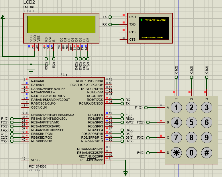

hola....estoy intentando realizar un proyecto, donde necesito de la interrupcion RB del pic18f4550 para meter datos por teclado y guardarlos como enteros, bueno hasta donde veo el programa me corre bien. el problema es a la hora de la simulacion,  las resistencias pullups del pic me estropean la visualizacion del lcd, ya que el lcd lo necesito para mostrar datos que recibo por rs232, alguien que me pueda decir por que pasa esto, o es que me estoy olvidando de algo...les adjunto la simulacion(proteus 8.1)

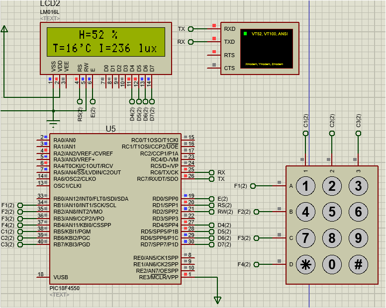

Esta son las imagenes, cuando estan desactivado y activados las resistencias pullups

Y esto ocurre por que comentas o no esta linea:
   port_b_pullups(TRUE);
El pull-up no deberia tener ningun efecto sobre el LCD, ya que este se maneja por otro puerto.
Con lo cual termina siendo 2 cosas:
- CCS , en alguna de sus librerias causa error algo, o esta generando mal el codigo por que falta definir no se que.
- Proteus, hace cualquier cosa. Lo cual es raro, ya que sino no deberia funcionar para nada.
Las causas son esas 2, solo por poner un registro a 1 ( y un bit mas a veces ) no te deberia modificar lo demas, te pedi los esquemas por que pense que utilizabas los mismos pines de portb para el teclado y LCD. Y no quedaba claro como estaba conectado, pero ahora que lo veo, no hay otra opcion. ( Tambien notar que RB1 y RB0 siguen en "alta impedancia" un absurdo total )

« Respuesta #4 en: 01 de Diciembre de 2015, 09:56:47 »
si, ya que sino pongo port_b_pullups(TRUE) todo va bien con el LCD, pero no tengo teclado...y si activo port_b_pullups(TRUE) ya tambien me quedo sin LCD...yo tambien creo que hay algo malo con las librerias de LCD o KBD que estoy usando
