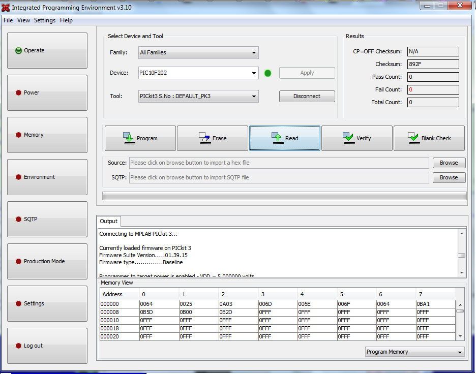

Antes de meterme a comprobar lo primero que has puesto, te muestro lo que veo cuando leo el pic, porque yo me pensaba que si podías leerlo es que no estaba protegido, pero ahora creo que SÍ está protegido, adjunto imagen por si me lo puedes confirmar, ya que veo que hay posiciones que parecen vacías/No se pueden leer

Si lo de abajo es lo leido del PIC, no me queda otra que decirte que esta protegido contra lectura de codigo. Ahi hay varios "saltos" hacia otras partes del programa. Como todos los 0x0Axx y 0x0Bxx que ves ahi., Cada uno de esos valores es una instruccion.
Pero luego solo se ve que la memoria contiene 0x0FFF , es decir como si no estuviera grabado. O mejor dicho esta protegido el codigo y no se pudo leer o se devolvio eso. Tu programa tiene solo 11 instrucciones. con eso haces poco y nada.
Otra cosa que me hace sospechar que esta protegido es que si te fijas a la derecha donde dice Result, dice CP=OFF Checksum: , y pone N/A, como que al estar activada la proteccion directamente no calcula el cheksum, solo lo haria con el CP=OFF
Proba en tu PIC grabar algo con el bit de configuracion CP en OFF y fijate si aparece. Y luego podes grabar uno con el CP = ON y fijarte nuevamente.

A mi parece que el codigo no esta protegido. Porque en todo el tiempo que he trabajado con PICs, uando el código está protegido arroja 0000 en todas las direcciones del código de programa. En tu caso hay valores en las primeras direcciones, aunque no son muchas las instrucciones, como bien dice KILLERJC. Pero sí está sospechoso.
Ahora bien estas usando MPLABX y yo no lo he usado, me quede en el antiguo MPLAB. Pero el PICKkit3 tambien tiene un software propio que es independiente del MPLAB(x) pareceido al que tenia el PICkit2 y en cuando lees un micro que esta protegido te arroja 0000 en cada localidad de memoria. Espo eso que sospecho que pudiera no estar protegido.
Ojala pudieras colgar el archivo hex que te entrega al realizar la lectura del PIC y así hacer un análisis un poco más profundo.

Muchas gracias elreypic. Yo, desde mi total ignorancia, al ver valores me alegré un montón porque supuse que no estaba protegido. Me parecía raro que hubiera pocas líneas de código, pero como sus funciones son sencillas (simplemente activa un relé y un transistor durante 50ms al pulsar un switch momentáneo) pensaba que ya estaba bien así.
El programa que comentas, el Pickit3 Programmer standalone, fué el primero que probé, con los mismos resultados, luego pasé al MPLAB.
Ahora estoy en el trabajo, cuando llegue a casa os paso el Hex a ti y a KILLERJC por si queréis echarle un vistazo.

Yo me guie por esto del datasheet:
If the code protection bit has not been programmed, the on-chip program memory can be read out for verification purposes. The first 64 locations and the last location (Reset vector) can be read, regardless of the code protection bit setting.
Al ver que todo lo demas esta como "no programado" en una flash pense eso. si logras subir el .hex de ambos , identifica cual es el original y cual es el de tu PIC. Asi se puede comparar.
