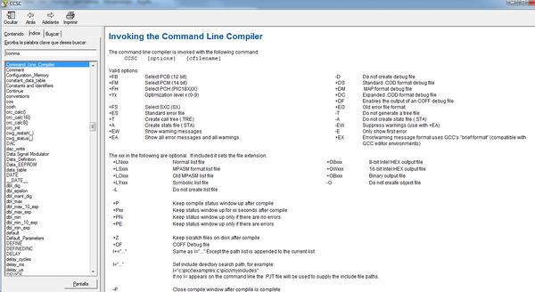

Cuando tu compilas (desde cualquier IDE) en realidad estás llamando al archivo ccsc.exe y el IDE le está pasando una serie de parametros aparte del archivo con el código fuente, estos parametros tienen que ver con lo que tu mencionas, tipo de compilación, tipos de archivos a generar, etc.
en la ayuda del ccsc, aparecen la lista de parametros para configurar/personalizar la compilación,
Friedrich August von Hayek

por ejemplo, si quiero que el compilador me genere el archivo cof (que es el que utiliza para simular línea a línea el código) entonces basta con colocar +DF
si no quiero que genere dicho archivo, entonces coloco -DF
