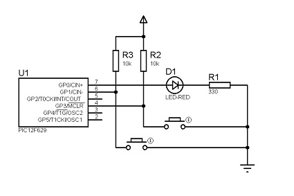

Desconectado eliasmtz
  • Mensajes: 6
Re:ejemplo de interrupciones con PIC12F629 & PIC16F88
« Respuesta #4 en: 27 de Noviembre de 2015, 20:39:43 »
Amigo, mira estuve indagando en la datasheet (porque también estaba en lo mismo: Aprendiendo), y finalmente pude realizar un flasheo (tipo estrobo, con un diodo led blanco); usando la interrupción, lo que dices de un barrido, leí que esa tecnica es llamada Polling en inglés. Pero las interrupciones son una maravilla cuando quieres realmente interrumpir el programa y continuar con lo que realizabas sin hacer un "barrido" del puerto. Te dejo mi código, espero puedas entender el Assembler. De cualquier manera tienes que leer el Datasheet del PIC12F629, para entender de lo que se habla. También estoy aprendiendo a usar el TMR0 ;)
También te dejo el circuito para que entiendas lo que hice en fisico. Checalo, a lo mejor te sirve de algo. :-)
(16.36 kB, 425x283 - visto 2748 veces)
* Estrobo.asm
(8.36 kB - descargado 479 veces)
« Última modificación: 27 de Noviembre de 2015, 20:48:45 por eliasmtz »
