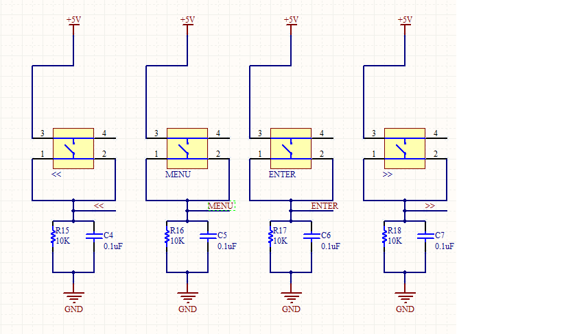

(21.48 kB, 822x488 - visto 426 veces)
Hola Amigo! Gracias por contestar. El uso de la uart virtual es porque necesito 3 uart, mas arriba lo puse. solo que ahora estoy usando esa, pero ademas de esa uart, uso una para un Xbee y otra para un SIM900. En cuanto al esque ma te lo subo, per o lo que quiere que quede claro porque me llamo la atencion, es que funciona excelente sin el LCD y deja de hacerlo con el LCD. En cuanto al soft completo no lo subi por que era largo, pero ahora lo publico. Maquina_estado(), es una maquina de estados que la uso para manejar el LCD y las acciones que va a ejecutar el micro. Por ultimo, lo de la limpieza de la RB no sabia, lo voy a aplicar ahora. La maquina de estado funciona como quiero solo que no puedo probar con el LCD ya que funciona mal esa interrupt. a la uart virtual ya la probé y funciona bien. Todo tse complica cuando agrego el LCD,  el LCD tambien funciona correctamente en la misma placa. Ya me di continuidades y no encuentro ninguna anomalía. Porque lo peor es usar una uart de esa manera?

Me olvide de decir la disposicion  de los Botones
<<                      PIN_B1
MENU                  PIN_B2
ENTER                 PIN_B4
>>                      PIN_B5
