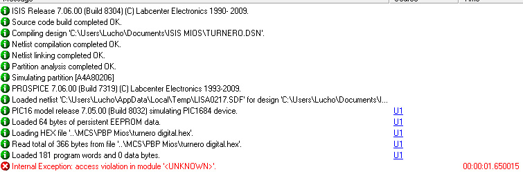

Quiero guardar un dato numérico de un dígito en la eeprom del chip 16f84A, encontré esta función WRITE y también READ pero al usarlas como indica la ayuda (breve) que tiene el Microcode Studio compilo y todo bien pero a la hora de querer guardar el dato en la simulación con ISIS falla.
El error que muestra el ISIS al presionar el botón de guardado:
(74.04 kB, 755x251 - visto 833 veces)

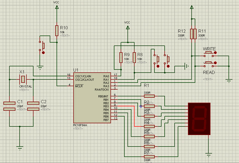

El diagrama:
(167.93 kB, 800x547 - visto 878 veces)

Sera que puedes colgar el .hex que te genera el compilador para probarlo con el proteus y si es posible la simulacion en proteus tambien  :mrgreen:
Para ver si te puedo ayudar!

Bueno yo lo probe y funciona perfectamente  :mrgreen:
Graba el dato bien en la eeprom del pic y el proteus no me da ningun problema.
Con respecto al proteus quita el cristal y los capacitores asociados a este y dentro de la configuracion del pic colocas 4Mhz y listo!
Si te sigue fallando es posible que se la version del proteus, sea la que ocaciona el problema.

Gracias muchachos, lamentablemente no pude saber cual era el problema. Volví a agarrar el proyecto después de un tiempo y ahora grabe de la siguiente manera; WRITE $21, VALOR y funciono sin problemas, la única diferencia entre del proyecto 1 al 2 es que en el 1 lo hacia con el PIC16F877A-I/P y el 2 lo hice con el PIC16F84A, me suena raro que no pueda grabar en el pic mas potente en teoría de la familia de pics.
En fin, funciona!
