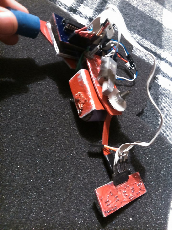

creo que olvide mencionar que el seguidor de linea es de tipo triciclo, como se muestra en la foto, anteriormente usaba un control on/off usando comparadores para "calibrar" los sensores, pero ahora quise reducir espacio al circuito, aprovechando las entradas analogicas del pic. Mi proposito es implementarle un control PID a futuro.
