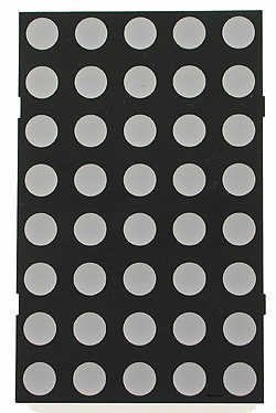

Alguien sabe/tiene algún tutorial para aprender a programar una matriz de punto? tengo un Matrix Display 8x5 y quiero hacer el típico pasador de textos, acá les dejo el video de ejemplo. Para programar uso PBP y tengo una grabadora de PICs.
LED
(33.22 kB, 250x374 - visto 777 veces)
Gracias de antemano!!!

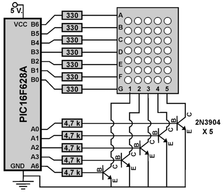

Adjunto el circuito. Espero te sirva de algo...
