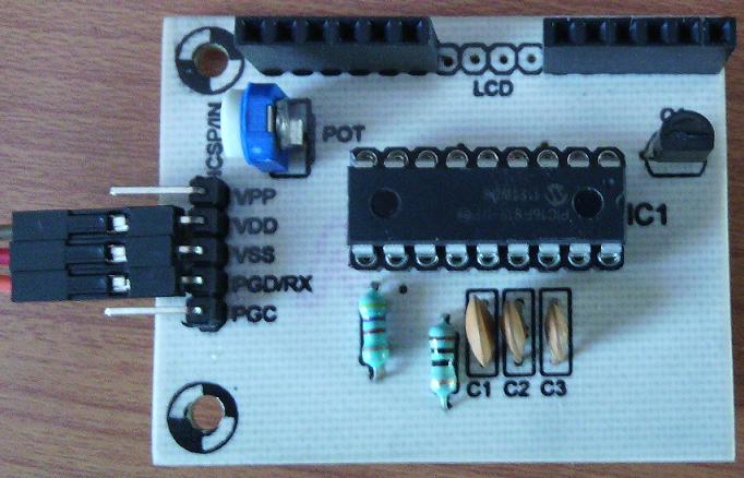

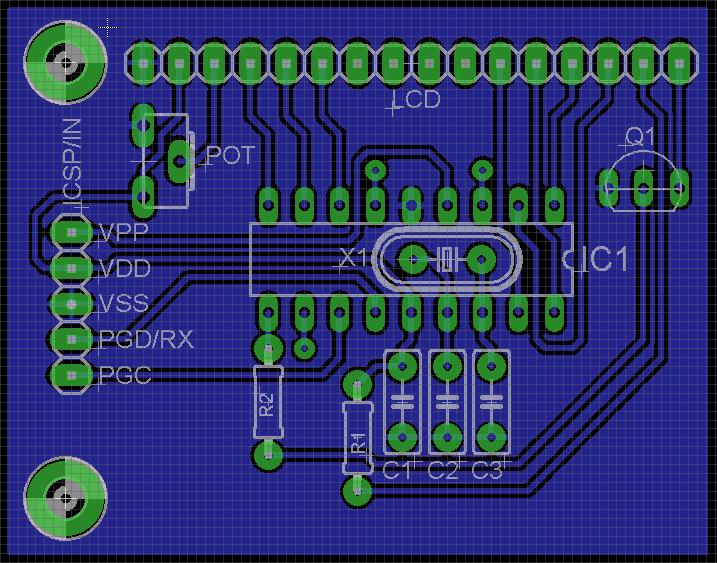

Hola a todos los usuarios, nuevamente compartiendo un pequeño proyecto sobre un LCD serial que diseñé con un PIC16F819. Este dispositivo nació por pura necesidad, por el simple hecho de que hubo un día que me faltaba puertos para controlar un LCD, pero les dejo el PCB y el programa que usé para controlarlo por si alguien llegue a tener la misma problemática. El programa está diseñado en Proton y es muy simple de entender; pero cualquier modificación o sugerencia para modificarlo estaré encantado de saberlo...
