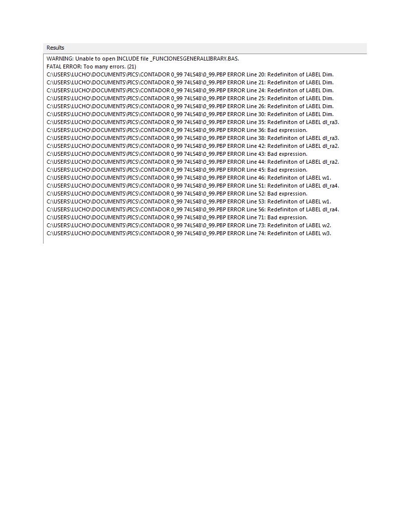

Perdon, se ve que justo cuando envio el codigo de ejemplo Palitroquez se me fue internet. Recien volvio.
Probe el codigo de Palitroquez y luego de corregir algunas cositas que estaban mal tipeadas lo pase a la protoboard y sigue haciendo lo mismo.
Respecto a tu codigo dogflu66, me tira una lista de errores que seguramente tenga que ver con esa libreria:
Include "_FuncionesGeneralLibrary.bas"
(66.97 kB, 812x1054 - visto 512 veces)
De donde la saco?

No uso la misma versión de lengauje Basic, no puedes compilar el programa exactamente como está.

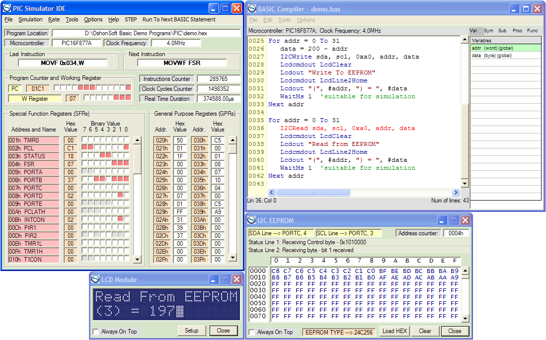

Disculpa mi ignorancia pero con el mismo simulador compilas? Q programas usas en total? para saber si sirve lo q estoy usando o no.
Este seria?
(78.83 kB, 1099x685 - visto 497 veces)
« Última modificación: 16 de Febrero de 2016, 11:38:12 por luchoc »
Desconectado dogflu66
  • Mensajes: 3565
Re:Problema con multiplexacion en turnero...
« Respuesta #23 en: 16 de Febrero de 2016, 13:33:33 »
Todo pertenece al mismo entorno, el editor y compilador del lenguaje Basic es una herramienta más del simulador (Pic Simulator IDE), se abren mediante los menus.
