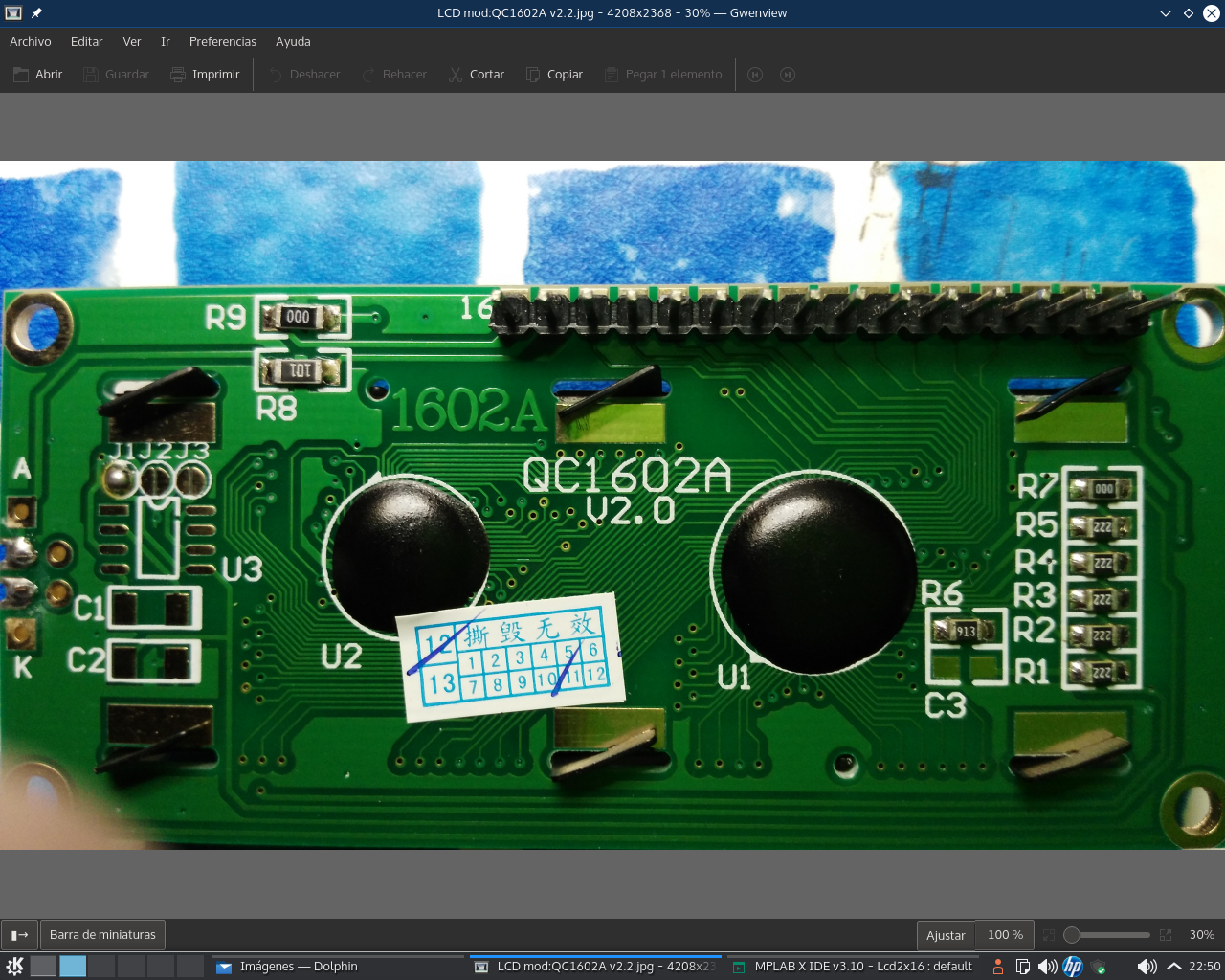

Desconectado Miquel_S
  • Mensajes: 1251
Re:Visualizar voltaje en Lcd
« Respuesta #54 en: 15 de Febrero de 2016, 19:07:05 »
Perdón elgarbe por no haber contestado antes pero estaba probando cosas, tengo dos LCD's iguales los cuales pongo la foto y funcionan correctamente siempre y cuando sea mensaje fijo y fuera del while, el PIC que estoy usando es el 18F2550, luego tengo otro ya muy viejo y para colmo lo desmonte para limpiarlo y ahora apenas se ve los mensajes y este con el mismo código que no funciona el los anteriores LCD's en este funciona correctamente, esto me da a entender que lo que debe de estar pasando esta relacionado con los delay's de las librerías pero no consigo ver donde esta fallando.
Nota: El otro LCD que estoy usando que es el que funciona es el modelo WM-C1602M
