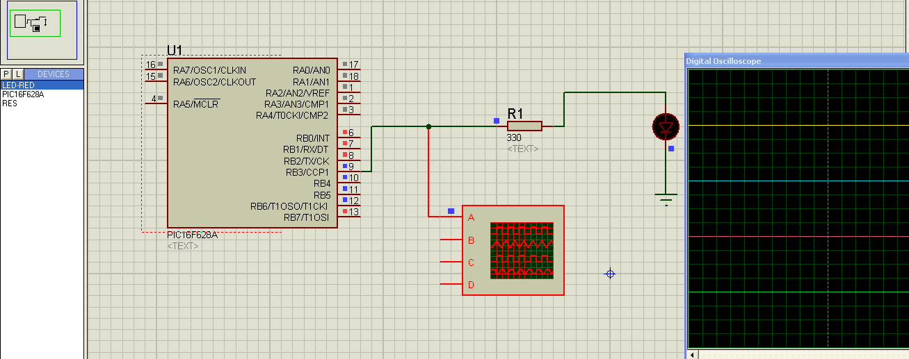

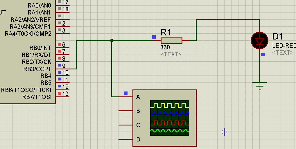

he estado probando casi todo el día y he llegado a un codigo coherente con ccs en donde la onda debiese variar subiendo y bajando el brillo del led utilizando pwm, pero por alguna razón el PIN no está recibiendo nada por lo que no oscila nada en ella, me podrías guiar en donde se encuentra posiblemente el error que no he logrado solucionarlo aún por favor, si Revisan la imagen se daran cuenta que por RB3 no sale nada, se encuentra en azul y no en rojo :c
#include "C:\librerias\16F628A.h"
#fuses intrc_io, nocpd, noprotect, nomclr
#use delay(clock = 4M)
int variable=0;
void main(){
set_tris_b(0b00000000);
setup_timer_2(T2_DIV_BY_16,254,1);
setup_ccp1(ccp_pwm);
while(1){
variable=variable+5;
if(variable=255){
for(variable=255;variable<0;variable=variable-5){
set_pwm1_duty(variable);
delay_ms(20);
delay_ms(20);

Esta parte no está correcta:
  1. ...
  2.     if(variable=255){
  3.         for(variable=255;variable<0;variable=variable-5){
  4. ...
debería ser
  1. ...
  2.     if(variable==255){
  3.         for(variable=255;variable>0;variable=variable-5){
  4. ...
Fijate en el == del if, y en el >0 del ciclo for.
Re:Pin no recibe nada Pic 16f628a
« Respuesta #2 en: 02 de Marzo de 2016, 22:44:33 »
Y por las dudas reemplazar:
  1. if(variable=255)
por:
  1. if(variable>=255)
Aunque no deberia existir problema es mas seguro asi que solo tener una igualdad.

hice los cambios que me dijeron y sigue sin encender el pinRB3, a que se deberá?

¿En el osciloscopio se ve la salida del pwm?
Desconectado thekako
  • Mensajes: 16
« Respuesta #5 en: 03 de Marzo de 2016, 23:41:51 »
no, nada :c

Fijate de simular el que te mando
* PWM16f628A.zip
(21.18 kB - descargado 216 veces)
