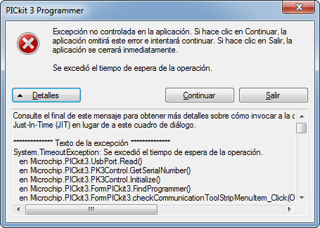

Hola amigos, tengo un PICkit3 chino, el mismo de un momento a otro dejo de funcionar. Busque el error en Google y llegue a varios tutoriales que explican como cargarle el firmware al PIC24 que esta en el programador.
Pude cargar el firmware utilizando un PICkit2. Aún así, sigue sin funcionar. El software no lo reconoce, los LEDs POWER y ACTIVE quedan encendidos, y aparece una ventana de error. Alguien tuvo experiencias con esto? Saludos.

Y basicamente los errores dicen que directamente no reciben nada desde el PIC, como si ni siquiera respondiera.
