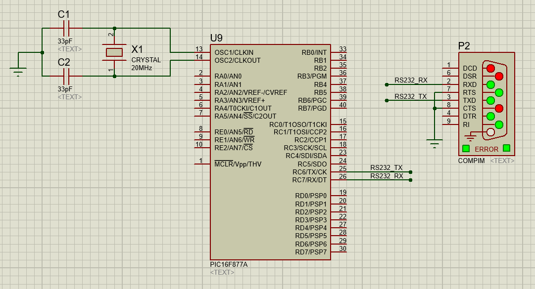

El programa es sencillo, pero lo que me importa realmente es el tema de la interrupción INT_RDA de recepción. Simulando con ISIS, la transmisión del PIC funciona, pero no consigo que reciba nada porque nunca llega a dispararse la interrupción. He probado con el PIC16F877, el PIC12F1840 (que es el que me interesaría), el PIC18F452... y nada, no consigo que salte la interrupción. Sé que Proteus tendrá muchos bugs a la hora de simular, pero ahora mismo no puedo dar el salto a hardware real, así que me gustaría hacerlo funcionar en simulación. Es posible que el código esté mal (aunque no lo he modificado) y la interrupción no saltara ni en un dispositivo real, pero, como digo, solo puedo simular.
Adjunto el esquemático que uso en ISIS con un PIC16F877. ¿Alguien ha tenido problemas con esta interrupción en ISIS o ve algún posible fallo en el código o diseño?
Muchas gracias y un saludo!
